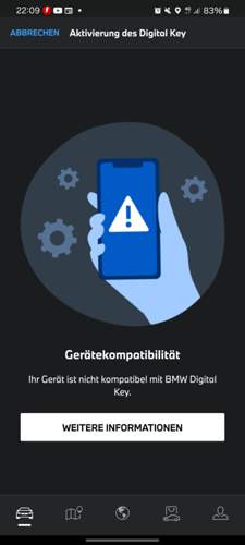

Hallo Bimmler,
ich versuche verzweifelt mein Samsung S21 Ultra als Digital Key einzurichten. Es erscheint immer die Fehlermeldung, dass es nicht kompatibel sei. Laut Website BMW ist es aber kompatibel.
Hat jemand eine Idee oder auch schon so Erfahrungen gemacht?
Danke und beste Grüsse!

Android 13 ist drauf?

Ja, 13 oder neuer.
NFC im Handy aktiviert?
Bei uns läuft es mit S23 Ultra und S24 Ultra ohne Probleme.

Ja, NFC ist an. Auch beide Schlüssel dabei gehabt. Hülle vom Smartphone entfernt... Wirklich komisch.

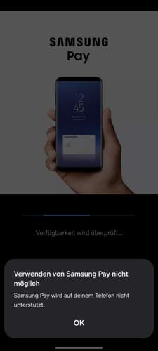

Ich habe auch wireless charging. Mit "Digital Key" meine ich, dass man mit dem Handy das Auto öffnen und starten kann. Den physischen Digital Key gibt es nicht mehr. Ich denke es liegt am Handy, ich habe dort keine Samsung Wallet drauf und weiss auch nicht wie ich diese installieren kann. Es scheint, dass diese benötigt wird.
Google Wallet installieren

Ich kann dir sagen, dass es mit meinem S21 FE und meinem aktuellen G21 problemlos funktioniert hat. Hatte allerdings Wallet bereits vorher in Verwendung.
