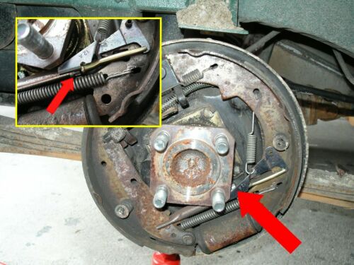

Moin,noch ne Anfrage:
Ist die Bremsanlage Trommelbremse bei allen gleich!?
Jörg
Hallo, nein es wurden überhaupt unterschiedliche Bremsanlagen verbaut. mfg
@Samosjoerg schrieb am 15. Januar 2016 um 10:21:57 Uhr:
Wie mfg41 sagte - nein, ist sie nicht, ist stark Baujahr- und Herstellungsortabhängig.
Der SJ410 hatte anfangs auch vorne noch Trommelbremsen. SJ410 und SJ413 (bis Baujahr 1987) hatten eine separate Handbremstrommel auf der hinteren Kardanwelle, und somit keinen extra-Betätigungshebel an den Achstrommeln für die Handbremse. 1988 kam dann der Samurai mit Handbremshebeln an den hinteren Trommeln. Bis 1992 hat sich dann erstmal nichts weiter geändert, ab Mitte 1992 kamen die Samurai aber auch aus Spanien, dort ist eine andere Trommelbremse mit geändertem Nachstellmechanismus verbaut.
Daher: SJ413-Trommeln passen nicht an den Samurai, weil die Handbremsfunktion fehlt. Anders herum - hm, wenn die Abmessungen der Bremsankerplatten sich nicht geändert haben, müsste es passen, dann hängen die Handbremshebel halt funktionslos in der Gegend herum. Santana-Trommeln eignen sich eher zum Abschrauben als zu darauf-Umrüsten, der Nachstellmechanismus ist schlecht gemacht und versagt häufiger (
Santana-Trommelbremse
Derk

Eine Fahrgestellnummer würde sicher zur gesuchten Bremse führen.
Beim Spanier (VSE.......) kannst du die Handbremsseile und Radbremszylinder gleich mit erneuern (alle Materialien bestehen bei SANTANA aus "Edelrost-Stahlfrei";)
