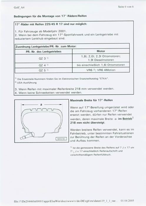

btw: du weist schon das die santas mit "normalen" 225er oft probleme machen weil die obligatorischen 218 mm breite(die vw gerne hätte/empfiehlt) erheblich überschritten werden .....
z.b. wenn dein 225er reifen jetz in wirklichkeit 233 mm breit ist ..fehlen dir satte 15 mm freigängigkeit zum 218er mm(225er) reifen ...
http://www.motor-talk.de/.../Attachment.html?attachmentId=253037
lesestoff
http://www.motor-talk.de/.../...-santa-monica-zugelassen-t1043342.html
Gruss Dirk
