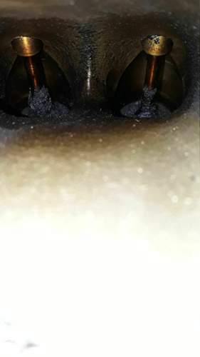

Das einzige, was man wirklich tun kann (oder könnte), ist die Ansauganlage (DISA) prüfen und schauen dass die nicht verdreckt ist. Weiterhin ist sicherzustellen, dass die Einlasskanäle am Motor nicht versifft sind, eine Reinigung mit Walnussblasting könnte hier helfen.
Man muss aber bedenken, dass diese Reinigung aufwendig ist, da die gesamte DISA runter muss.

anbei Bilder der beiden schlimmsten Einlasskanäle unseres N53 330i. Die anderen 4 waren wesentlich sauberer, fast nicht der Rede wert. Laufleistung zum Zeitpunkt der Aufnahme ca. 140.000 km. Walnussstrahlen schadet sicher nicht, aber einen Leistungssprung kann man auch nicht erwarten.
Zum Thema 218 PS beim N53 325i (keine DISA): fahr wie schon geschrieben auf den Leistungsprüfstand. Ich wette, dass die Kiste zwischen 215 und 225 PS hat. Wenn man bedenkt, wie wenig weit beim 325er die Drosselklappe bei Volllast geöffnet ist, machen ein paar Verkokungen an den Einlassventilen nichts aus. Beim N53 330i hat das einen höheren Stellenwert.
