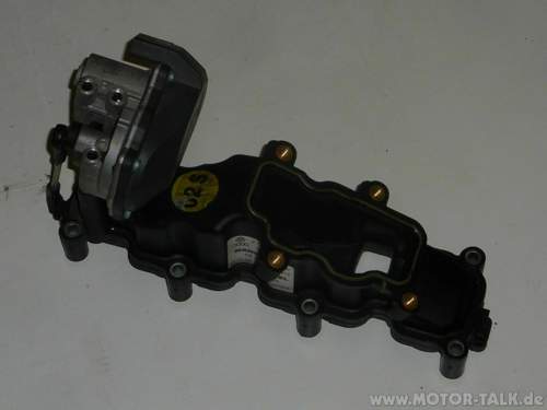

meine Bekannter hat ein problem mit seinem 3,0TDI MJ 2008 233PS.
Seit mehr als 4 Wochen leuchtet bei ihm immer wieder die Motorwarnlleuchte auf und im Fehlerspeicher kommt immer wieder dieser Fehlereintrag auf (siehe Unten)! Der Fehler tratt innerhalb von 4 Wochen 257 mal auf!!!
Heute haben wir den Stellmotor ausgetauscht und siehe da, der Fehler ist immer noch da;-( Habe alle Fehler gelöscht und eine Stellglieddiagnose durchgeführt, der Stellmotor hat dann auf einmal einwandfrei funktioniert!
Einige Zeit später, kommt der gleiche Fehler wieder und der Stellmotor reagiert auch nicht mehr auf die Stellglieddiagnose.
Kabel geprüfft, Gestänge an der Saugrohrklappe lasst sich auch leicht bewegen.
Was kann das sein oder was muss noch gemacht werden, wenn der Stellmotor gewechselt wird????
004120 - Saugrohrklappe 2 für Luftstromsteuerung: unterer Anschlag nicht erreicht
P1018 - 001 - oberer Grenzwert überschritten - Sporadisch

Freigängigkeit des Gestänges und der Klappen unter allen thermischen Gegebenheiten geprüft ??
Freigängigkeit immer unter allen thermischen Gegebenheiten tatsächlich vorhanden ??
In den seltensten Fällen ist es der Steller, der Probleme verursacht.
In den meissten Fällen, wenn die Umgebungsbedingungen das auch wiedergeben, ligt`s an der Saugrohrklappe selbst.

Wenn Du doch so pfiffig wärest, wie Du tust, müsste Dir auffallen, das der Fehlereintrag laut Deinen Angaben ja der gleiche ist, wie vor Austausch des Stellers.
=> Demnach, wenn der Steller auslösend wäre, dürfte ja auch der alte Steller, den Du gegen einen neuen Steller ersetzt hast, Deinen Ausführungen nach, nicht angepasst gewesen sein.
Da man aber davon ausgehen muss, dass der alte Steller angepasst war, nur eben mangels Deiner Möglichkeiten der neue Steller nicht angepasst ist, ist es schon eine besondere Logik (besondere Personen mit besonderen Kenntnissen wie Du scheinen immer solch Logik zu besitzen), nach wie vor darauf zu beharren, es können NUR an der Anpassung / Adaption liegen.
Anders ausgedrückt:
Wenn es NUR daran läge, dass der neue Steller nicht angepasst ist, wäre die Fehlermeldung wohl nicht die gleiche wie vorher.
Dass Du so reagieren musst und es Dir schönreden musst, ist hingegen logisch nachvollziehbar, denn sonst müsstest Du ja öffentlich einen Fehler eingestehen.
Grund für den Fehler ist vielleicht ein ausgeschlagenes Gestänge oder vielleicht eine ausgeschlagene Wellenlagerung der Drallklappe. Das kannst du aber nür vernünftig prüfen, wenn du den saugstutzen ausbaust.

Ja, ich habe schon ein mal bei meinem Bruder das ganze auseinander genommen und durchgereinigt. Ist echt ne Schweinearbeit!
Wir haben einen Kilo Dreck rausbekommen, seit dem funktioniert alles tadellos.
Ach, es war dann wohl doch nicht der Steller bzw. die Adaption / Anpassung des Steller`s, wa ??
Und wenn da soviel Dreck rauskam, stellt sich die Frage, was ihr da bezüglich der Leichtgängigkeit und des Verstellweges der Klappen geprüft habt.

Artikelstandort Schwedt? ...ganz schön dicht an der polnischen Grenze! ;)
Würde Ich nur empfehlen wenn per Paypal bezahlt werden kann. (Käuferschutz) und diese dann gleich testen.
Rückgabe muss möglich sein..... sonst besser Finger weg. (meine Meinung)
mfg Senti
