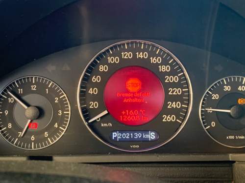

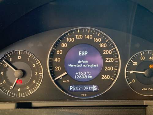

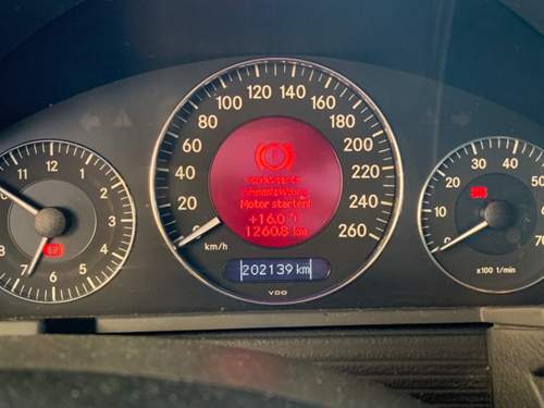

Hallo Leute, schon vor paar tagen kam die Fehlermeldung Service Bremse - Werkstatt aufsuchen. Meine Werkstatt meinte es sei erstmal nicht so schlimm und hat sich nicht drum gekümmert. Gestern früh kamen mir beim Starten direkt mehrere Fehlermeldungen entgegen, Bremse Defekt - Anhalten, ESP Defekt - Werkstatt aufsuchen und Reduzierte Bremsleistung - Motor Starten. Laut Werkstatt ist es die SBC Einheit die kaputt ist. Er meinte die beste und günstigste Lösung wäre es die Einheit auszubauen und für paar 100€ die Einheit reparieren zu lassen. Er hat mir angeboten sie für 300€ aus- und einzubauen und sie dann auch zu Entflüften. Sind diese 300€ es wirklich Wert oder möchte er einfach gut an mir verdienen.
Oder wäre es einfach besser bei Mercedes vorbeizuschauen und mir eventuell auf Kulanz seitens Mercedes die ganze Einheit auswechseln zu lassen.
Habe einen E200 von 2003
Seriennummer der Bremse lautet 0 265 960 018
Eine schnelle Antwort wäre gut da ich das Auto so
schnell wie es geht für die Arbeit brauche.

Warum wurde denn nicht direkt der Fehlerspeicher der SBC ausgelesen? Lass dein Auto mit einer SD auslesen.
Wenn sie defekt ist (wovon man schon mal ausgehen kann bei einem 20 Jahre alten Auto), und du einen entsprechenden Fehlercode drin hast (bevorzugt C249F), dann bekommst du eine neue SBC auf Kulanz vom Daimler. Es gibt aber auch noch andere Fehlercodes die zu einer Kulanzreparatur führen. Ich glaube aber nicht dass sie defekt ist, da sonst das KI dauerpiepen würde (schriebst du zumindest nichts davon) und der Motor nicht mehr gestartet werden kann weil man keine sichere Bremsleistung mehr hat. Das ist so gewollt.
Alles andere ist Glaskugelraten und Teile auf gut Glück tauschen ohne Garantie dass der Fehler kostengünstig oder zielführend gefunden und repariert werden kann.
Die Boschnummer die du gepstet hast hilft leider nicht wirklich. Besser ist es die Mercedes Teilenummer A... zu posten. Scheint aber noch die erste zu sein mit einer 03er Hardware-/Softwarenummer zu sein.

Mir wurde geraten die SBC Einheit reparieren zu lassen....
Ich bin dann zu einem Freund der eine Stardiagnose hatte. Die Werte der SBC ausgelesen, die SBC war ok, gerade mal die Hälfte der Lebenszyklen oder wie man das nennen mag, aber der Druckspeicher hinüber.
Druckspreicher über die Bucht für einen knappen 100´er besorgt, eingebaut, entlüftet und seither ist die SBC Fehlerlos (ca. 2, 5 jahre her)
Also würde ich empfehlen die SBC mit einer Stardiagnose auszulesen bzw. die einzelnen Tests der Sardiag zu durchlaufen, um festzustellen ob die SBC ihre Lebenszyklen überschritten hat oder ob der Druckspeiche roder was anderes nicht mehr mag.

also ich kann jedem nur empfehlen zuerst zu MB,Fehlerspeicher auslesen und einen Kulanzantrag
stellen.Bei mir stand im KI ebenfalls Service Bremse Werkstatt aufsuchen.
Der Fehler C 249 F führte zu einer 100% igen Kosten übernahme durch MB.
Es wurde weder nach der Service-Historie,noch sonstwas nachgefragt.
Das Fahrzeug ist mittlerweile auch 21 Jahre alt, 130000 Km gelaufen,
aber in einem sehr gepflegtem Zustand.Das ganze fand vor 2 Wochen statt.
Ich denke dies sollte die erste Maßnahme sein.
Sollte der Antrag negativ beschieden werden,so kann man immer noch
über Alternativen nachdenken.
Schlechtestenfalls trägt man die Kosten fürs Auslesen des Fehlerspeichers.
