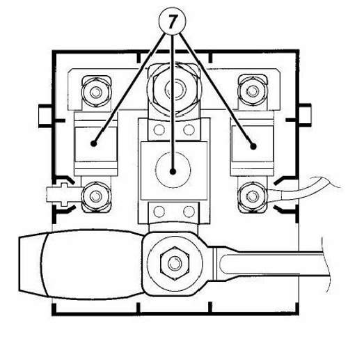

Hallo in die Runde, Hilfe......, Motor startet nicht mehr. Keine Reaktion vom Anlasser. Licht geht nicht mehr. Sonst alle Anzeigen ok. Heute haben wir alle Sicherungen kontrolliert inkl. Motorraum, alles ok. Hat vorher schon geruckelt beim anlassen und Probleme beim halten vom Standgas gehabt. Wenn das Auto länger wie 3-4 Kilometer gefahren wurde war das wieder ok. Besonders schlimm bei Kälte und Nässe? Wer kann uns helfen? Ist doch unsere Familienkutsche, wir sind ratlos...

Hast du die Sicherungen durchgemessen, oder nur auf Sicht geprüft?

Vorallem Motorlampe und Wegfahrsperreauch die Sicherungen auf dem Pluspol geprüft?

Genau. Auf dem Pluspol-Anschluss der Batterie hat es drei Sicherungen. Diese unbedingt auch überprüfen.

Nur auf Sicht. Alle in Ordnung und keine oxidation an den Steckern.
Einige leuchten im Tacho leuchten auf, aber Kraftstoff Anzeige funktioniert nicht. Folgende Meldungen werden Angezeigt.. Lenkradschloss Defekt, Bordelektronick Defekt. Zündvorgang wird nicht ausgelöst. Innenlüftung funktioniert, Rückscheinwerfer geht auch. Blinker und vorderlichter, Radio funktioniert nicht.

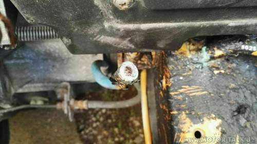

Moin,
so etwas sieht man nicht immer ;-)
