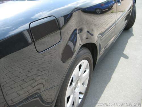

ich habe seit neustem einen Schaden am rechten Schweller (also das Bodenblech unter der Tür - ich bin hier an einem erhöhten Bordstein bei einer Tankstelle hängengeblieben). Glück im Unglück: Da das Ganze bei einer Dienstfahrt passiert ist, bin ich vollumfänglich versichert, also auch nichts mit Selbstbeteiligung oder so. Die Kosten sind also eigentlich egal.
Jetzt habe ich die Wahl, ob ich zu einer VW-Vertragswerkstatt oder zu einer durch den Schadenregulierer vermittelten Werkstatt gehe. Der Vorteil bei der freien Werkstatt wäre, daß ich 6 Jahre Garantie bekomme, bei der Vertragswerkstätt wären es wohl nur die normalen 2 Jahre. Ich kenne per Zufall beide Werkstätten, kann aber die Karossierie-Arbeiten nur schwer bewerten (ich denke, beide haben einen guten Ruf) - bei der Vertragswerkstatt habe ich aber einen sehr positiven Eindruck vom Werkstattmeister.
Wie würdet Ihr entscheiden?

Ich hatte auch schon an meinem fast noch neuen Wagen den Schweller eingedrückt. VW wollte den Bereich heraustrennen und ein Neuteil einsetzen lassen. Kostenpunkt 3000€.
Durch die Intervention eines Sachverständigen, wurde die Schadenstelle mit einem zu diesem Zweck angeschweißten Bolzen herausgezogen.
Sieht wieder aus wie neu. Kostenpunkt 1500€ und ich sehe bei dieser Reparaturmethode weniger Chancen für Rost!

So, war jetzt wegen meinem Problem sowohl bei VW als auch bei einer freien Karosserie-Werstatt:
VW: Rät zum Ausbeulen (sei besser als ein Neuteil), kostet ca. 400-500 Euro. Hat sich den Schaden aber nicht richtig angeschaut.
Freie Werkstatt: Sagt, Ausbeulen sei nur noch sehr schwer möglich, meint, sie hätten öfters solche Schäden und rät zum Neuteil. Kosten ca. 1000 Euro
Bin jetzt richtig verwirrt. Was meint Ihr? Im Thread meinte auch schon jemand, daß ein Neuteil mehr Chancen für Rost bietet, aber warum?
