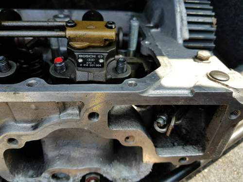

ich kenne den LDW502 relativ gut, welche ausführung? steht auf dem Ventildeckel FOCS oder Progress? der Rumpfmotor ist zwar derselbe, aber man weiß ja nie...
beim Progress ist die Ölmenge 1,4 Liter soweit ich mich erinnern kann, dürfte beim FOCS gleich sein da die beiden Motoren vom Rumpf her gleich sind
bei beiden Motoren wirst du die Einspritzdüsen vergeblich suchen, das sind mechanische Pumpe Düse Elemente die von der Nockenwelle über Rollenschlepphebel betätigt werden, vor ausbau dieser bitte unbedingt das WHB beachten und die elemente mit 2mm Bohrer sichern
der LDW502 ist ein rauher Bursche, 5mm über max machen dem nichts, ich hatte letztes Jahr einen hier da wurde das Öl warscheinlich noch nie gewechselt, man kommt ja auch sehr schlecht an die Ablassschraube bei den älteren Tupperdosen ran, auf jedenfall ist das Öl rausgelaufen wie Honig, der Motor hats überlebt

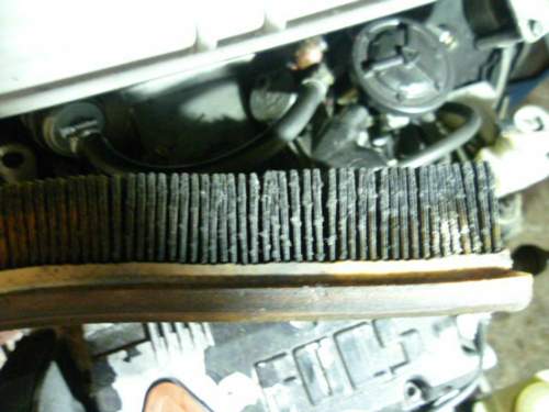

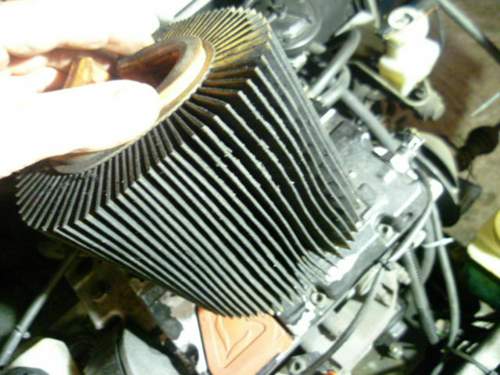

Es handelt sich um einen FOCS Motor. Lombardini gibt im Handbuch 1,4 Ltr. bei Blechwanne und 2,5 Ltr. bei Aluwanne an. Mein Motor hat eine Aluwanne, also habe ich ihm 2,5 Ltr, gegeben. Ölstand war ca. 5mm über der oberen Marke am Meßstab. Wie gesagt, der Motor dreht ohne hörbaren Reibungsgeräusche oder spürbaren Reibungspunkte und der hat spürbar Kompression. (Bei Handbetätigung) Aber eins muss ich noch sagen, Beim Luftfilterwechsel geht's recht eng zu.
Der Deckel vom Luftfiltergehäuse klemmt an allen Ecken an der Spritzwand und am Kasten und man muss ihn wortwörtlich heraus quetschen. Könnte dabei etwas verstellt oder ausgehängt worden sein?
oje, ist ein Ambra? ja der FOCS hat den Luftfilter sehr bescheiden versteckt, hattest du das Gehäuse wo der Luftfilter drin sitzt auch abgebaut? da ist nämlich noch ein Gestänge dran was mit der Fliehkraft drehzahl regelung verbunden ist, steht aber auch im WHB drin
edit:
bei arbeiten wo der Luftfilter raus musste habe ich immer das vordere Motorlager ausgebaut, dann kippt der motor etwas nach vorne und du hast mehr Platz hinten
Themenstarteram 8. Juni 2021 um 21:23
ist ein Nova JS20. Der Luftfilter ist im Deckel und der ist mit zwei Klammern fixiert. Könnte beim herausquetschen aber schon irgendwo hängen geblieben sein. Einsehbar ist da garnix, aber "fühlen" könnte ich mal.
