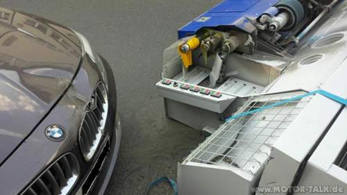

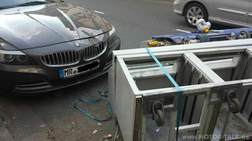

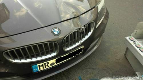

Vorgestern ist aus einem stehenden LKW heraus eine größere und schwere Maschine auf die Front meines Z4´s gefallen. Die Versicherung hat sich heute gemeldet und erstellt nun ein Gutachten.
Was mich wundert: Allein nur anhand von Fotos, die ich mittels einer App, an die Versicherung geschickt habe.
Klar ist, dass Motorhaube und Frontschürze gemacht werden müssen. Der Metallträger hinter der Front hat auch einen Riss.
Ich frage mich jetzt, ob es durch den Aufprall zu weiteren Schäden gekommen sein kann? Rahmenschaden? Fahrwerk? Die Maschine war nicht ganz leicht...
Was meint ihr?

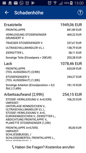

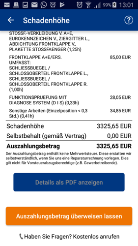

Das Gutachten ist eben gekommen: Schadenhöhe ohne Steuer 3300 € (siehe Bilder). Ich kann mir die Kohle gleich in der App auszahlen lassen (wirkt unseriös auf mich).
Wie von euch empfohlen, werde ich ein weiteres Gutachten in Auftrag geben.
In einem anderen Schadensfall, sagte mir eine Lacker mal, dass bei solchen Schäden ein Teil der Türen mitlackiert wird, damit man den Lackunterschied nicht so sieht. Macht man das mittlerweile nicht mehr?
Weiß jemand, ob mir eine Wertminderung zusteht?

Nimm das Geld und lass es mit gebrauchten oder Aftermarket Teilen im Osten oder bei Kollegen reparieren.
Ab glaube ich 850€ steht es Dir frei einen eigenen Gutachter zu nehmen.
Unseriös ist das Angebot nicht unbedingt, weil es sich um Partnerwerkstätter der Versicherung handelt und Du am Ende Dein Auto repariert zurück bekommst. Ob Du mit der Qualität zufrieden bist, steht auf einem anderen Blatt.
Egal wie Du dich entscheidest, Wertminderung bekommst Du immer ausgezahlt (auch hier werden oft unterschiedliche Tabellen genommen).
Was passiert bei einem von Dir gewählten Gutachter:
- Gutachter macht Fotos und erstellt das Gutachten was ähnlich der Versicherung entspricht, aber...
- Wenn durch BMW Scheckheft gepflegt, dann nimmt der Gutachter den höheren BMW Stundensatz
- Nutzungsausfall wird vermutlich 1-2 Tage höher ausfallen
Aber ohne Rechtsanwalt wird Dir die Versicherung nicht freiwillig den BMW Stundensatz zahlen oder sich ggf. an Kleinigkeiten aufreiben. Vielleicht hat der Gutachter auch direkt einen Rechtsanwalt, dann würde ich zu diesem raten, denn der kostet Dich nichts.
