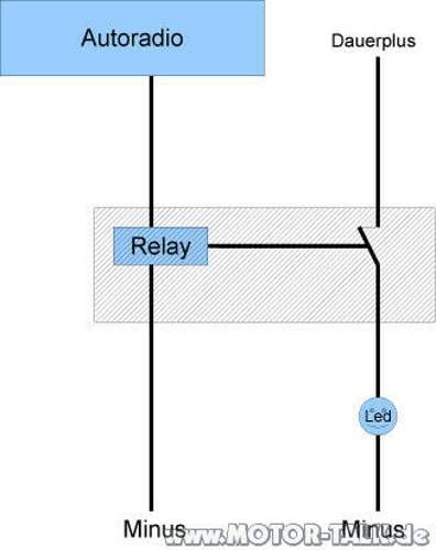

Hallo
ich möchte gerne eine LED die blinkt anschließen.
Sie soll dauerhaft blinken.
Habe jetzt ein schaltbild als foto gemacht mit der bitte um hilfe.
Kann ich das so verschalten oder geht da etwas kaputt ??

das wird so nicht funktionieren. Eine LED Diode muss mit passenden Strom (mA) und Spannung betrieben werden. Nach Deinen Schema wird die LED gleich gegrillt.

nach der Beschreibung bei ebay müßte es - so wie gezeichnet - funktionieren, Vorwiderstand ist eingebaut, Spannungsversorgung 12 V DC.
hansblank
das wird funktionieren.

Bau doch noch etwas Logik ein...
Wenn die Zündung aus ist, wird die LED "eingeschaltet".
Dann kannste dir das mit dem Schalter sparen.

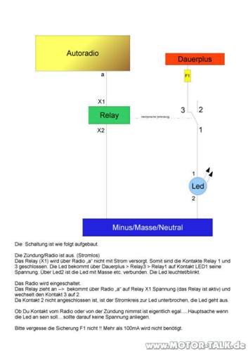

ich weiss nicht ob Dein Radio einen 12 Volt Kontakt für eine Motorantenne hat.
Wenn ja, dann bau einfach http://www.ebay.de/.../220869615256?...
dazwischen.
Das Relay hat einen Wechselkontakt dh. wenn das Relay keine Spannung bekommt, wird ein Schließkontakt geschlossen und Deine Led bekommt darüber Spannung und leuchtet...;-)
Grüße,
J.
PS. Sollte eine M.-Antenne angeschlossen sein, benötigts Du ein größeres Relay !!!
