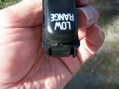

der Schalter wird mit oben und unten befindlichen Rastnasen in der Mittelkonsolenblende befestigt. Diese Rastnasen brechen gerne ab. Im Beitrag: http://www.motor-talk.de/.../...hlussleuchte-gehen-nicht-t5101227.html habe ich auf S. 2 Bilder von dem „Schalter“, der nach meiner Meinung nur Tasterfunktionen hat, eingestellt. Allerdings habe ich auf die Rastnasen in der Bilddarstellung keinen Wert gelegt. Sowohl im Text als auch den Bildern kann man erkennen, dass man den „Schalter“ in Ober- und Unterschale zerlegen kann. Sofern am neuen Schalter die Rastnasen an der Oberschale noch intakt sind, läst sich die neue Oberschale mit der alten Unterschale neu zusammensetzen und sollte funktionieren. Der Kabelstecker ist auch verrastet und kann sich eigentlich nicht lösen.
Anbei noch zwei Bilder von der oberen Rastnase des Schalters für die Befestigung in der Mittelkonsolenblende.
Grüße Kallinichda
Nslrastnasevo
Nslrastnasevh
