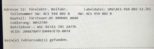

Ich habe Ledertürverkleidungen mit Ambientebeleuchtung eingebaut, rechts hinten habbe ich diesen Schaltern. Jetzt versuche ich, diese Funktion zum Laufen zu bringen.

Tür Verkleidung ist Original, so alter Stecker raus und neue drin.
so ich denke an 2 Möglichkeiten, codieren oder ander Tür Steuergerät.
So wie hat für mich eine Codierung aus seine a8 und der Teilenummer von das Tür Steuer gerat mit dezer Option?
Ich habe ab werk diesen option in mein A8 Lang version. Siehe anhang für die coderung
@Darkrider85 schrieb am 18. Dezember 2018 um 06:49:33 Uhr:
SUPER!! danke, werde morgen probieren.

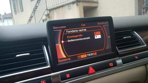

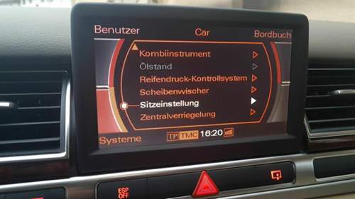

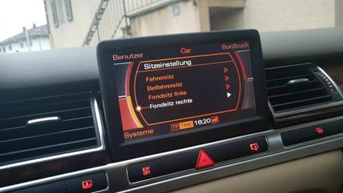

@Darkrider , kannst do das an und aus schalten in MMI?
Ich kann das bei meinem
Ausschalten in MMI? nein...
@Xynactra : hasst du einen bilder wie das genannt is in mmi für ausschalten...?
Vielleicht muss ich fas freigeben in hidden menu... kein ahnung..
Ich schau Heute Abend oder am Wochenende kurz nach. War selbst überrascht, als ich den Punkt gefunden habe ..
