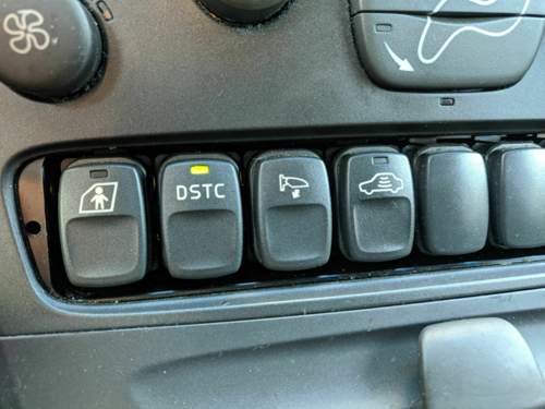

bei meiner #4 (siehe unten) habe ich ja ein Problem mit einem der Schalter in der Klimakonsole gehabt: Der DSTC-Schalter war ja vorher ein STC-Schalter. Da die Schalter von Volvo alle eine "eingebaute" ID haben, meldete mir Vida ja einen Fehler und ich konnte mit dem STC-Schalter die Spiegel anklappen :D. Ich also zum Freundlichen und einen neuen DSTC-Schalter gekauft. Mit 17 Euro überschaubar. Der Freundliche hat mir dann anhand der VIN auch bestätigt, dass der Wagen DSTC haben sollte und das der Schalter passt. Skandix führt den auch unter der selben Nummer.
Nun das Problem:
Ich habe in der Klimakonsole 4 Schalter in der folgenden Reihenfolge:
DSTC - Spiegel - KindersicherungFensterHinten - Innenraumüberwachung
Von den ganzen Schaltern funktioniert nur einer und das ist der für den Spiegel.
Der DSTC-Schalter leuchtet grün, aber einfaches Drücken, langes Drücken, mehrmaliges Drücken haben keinen Effekt. Schalter bleibt grün, keine Meldung im KI.
Kindersicherung und Innenraumüberwachung haben gar keinen Effekt, heute hat der Schalter der Innenraumüberwachung zum ersten Mal überhaupt rot geleuchtet, war beim nächsten Starten dann wieder aus und ließ sich auch durch nichts wieder zu Leuchten bewegen.

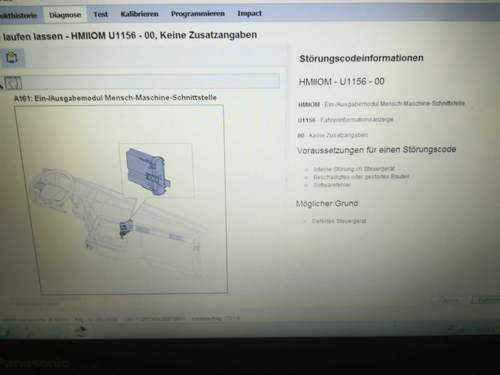

Vida jammert weiterhin über falsche ID und verweist auf die Fahrzeugkonfiguration, welche wohl mit den Schaltern so nicht übereinstimmt.

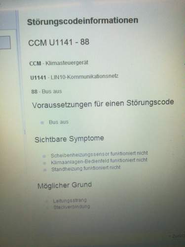

die Schalter hängen alle an einem oder zwei LIN-BUS Datenleitungen .
jeder Schalter in einem LIN hat seine ID und
wenn man den Schalter einsetzt,weiß das entsprechende Steuergerät
was es machen muß!
hat man einen Schalter ersetzt,sollte es Normalerweise nach Zündung an
wieder so Funktionieren.
geht nichts,muß man eine Kalibrierung/Eichung der vorhandenen Schalter vornehmen!
irgendwo in eurem VIDA wird es eine solche Kalibrierung geben,denke Ich

viele Probleme im LIN hängen einfach nur in der Verkabelung,
Kabel gequetscht z.B. durch vorher durchgeführte Reperaturen oder
ein Verbindungsknoten defekt !
auch gerne gesehen,z.B.ein defekter Schalter oder Schrittschaltmotor
kann einen Teil des LIN komplett Todlegen,duch Fehlsignale!
da hilft als erstes nur alle Schalter abziehen und
jeweils einzeln Stecken,ohne die anderen Anzuschließen,
geht der dann den nächsten Schalter testen,
alles als Einzeltest,nie alle zusammen Stecken und Probieren !
Denke mal bitte nach,was da evtl von deiner Seite vorher gemacht wurde.
keine Klage,nur ne Frage!
der LIN hat ja nur 3 Kabel,Masse,Spannung und
Signal(als Spannungshöhe von 0-12 V).
über Masse und Signal läuft dann die Kommunikation,
Vor und Zurück !

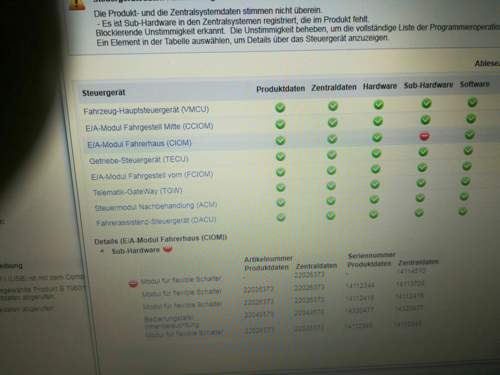

Ich werde mal alle 4 Schalter ziehen und dann, wie von dir vorgeschlagen, alle einzeln testen. Mit Vida dran wird er mir ja dann auch sofort sagen, welcher von den Schaltern der Schuldige sein sollte, weil ja wohl mindestens einer mit einer falschen bzw. von der Fahrzeugkonfiguration abweichenden ID dabei sein muss.
Meine Frage noch an dich: Gibt es für mich die Möglichkeit, rauszufinden, welche Schalter überhaupt dort unten vorhanden sein sollten und welche nicht? Also habe ich irgendwie die Möglichkeit, die von VIDA erwähnte "Fahrzeugkonfiguration" irgendwo einzusehen?

In Vida erscheint direkt auf der Seite nach dem Auslesen, der Fahrzeugtyp, der Kilometerstand und darunter eine ganz lange Liste. Hier befindet sich die gesamte Fahrzeugkonfiguration. Dort steht auch ob das Auto STC oder DSTC hat sowie alles andere...

Danach habe ich mir mal die Schalter in der Klimakonsole vorgenommen und mal ein wenig Tetris gespielt.
Auf Bild 1 seht ihr die momentane Einbaulage der Schalter.

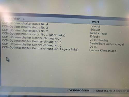

Auf Bild 2 seht ihr, was Vida in den Steckplätzen erkennt und ob die Schalter "erlaubt" sind.
Faszinierend ist, dass der neue DSTC-Schalter immer "nicht erlaubt" ist. Der Fehler wandert mit, wenn ich den Schalter in einen anderen Slot packe. Damit also sicher, dass der Schalter nicht okay oder nicht der richtige ist. Ich habe den nun raus gelassen.
Dennoch funktioniert auch ohne den DSTC-Schalter in der Konsole lediglich der von den Spiegeln. Welch Wunder, die anderen werden ja auch irgendwie falsch erkannt.

Die Schalter werden falsch erkannt. Siehe Bild Nr. 2. Dort wird der Schalter für die Kindersicherung Fenster hinten als "Klimaanlage hinten" erkannt und der Schalter für die Innenraumüberwachung als "Zusatzleuchte". Kann ja so nicht funktionieren.
Der Schalter für den Außenspiegel wird richtig erkannt und funktioniert auch als einziger.
Der DSTC-Schalter wird auch richtig erkannt, ist aber "nicht erlaubt".
Volvo hat mir bestätigt, dass ich DSTC habe und nicht nur STC, worauf hin ich mir ja den neuen Schalter gekauft habe.
Ich habe als Anhang aber nochmal die komplette Fahrzeugkonfiguration als PDF angehängt. Direkt aus dem Server in Schweden. Vielleicht findet ihr da was, was ich übersehen habe?

Ja aber Schalter 2 wird auch als DSTC erkannt und als nicht erlaubt gemeldet. Mal versucht die Schalter ganz nach rechts zu setzen?
Themenstarteram 21. Dezember 2019 um 12:08
@DatenWelle schrieb am 21. Dezember 2019 um 13:03:56 Uhr:
Wie gesagt, der Fehler wandert mit. Setze ich den DSTC-Schalter in den 4ten Slot, ist er dort halt "nicht erlaubt". Ich habe die ersten 4 Slots getestet und jedes Mal "nicht erlaubt" für den DSTC-Schalter erhalten.
Die anderen Schalter werden, egal in welchem Slot, immer wieder gleich falsch erkannt und haben keine Funktion, bis auf den Schalter Außenspiegel. Das ist der einzige der in der Konsole funktioniert.
Auf der 1ten Seite lese ich nur Anti lock brake system: ABS with STC.
Habe ich irgendwo DSTC übersehen?
Wenn das Fahrzeug DSTC hat befindet sich rechts vom CEM ein kleines Zusatzmodul. Und am Bremskraftverstärker ist ein anderer Bremszylinder mit 2 Drucksensoren. Beides kann man auch ohne recht großen Aufwand feststellen. Sind keine Kabel und keine Sensoren am Hauptbremszylinder gibt es definitiv kein DSTC.
Bin bisschen irritiert was Vida ausspuckt welche Funktion auf dem CCM programmiert sind! Passen ja nu gar nicht zu deinen Schaltern! Bis auf den Spiegel
