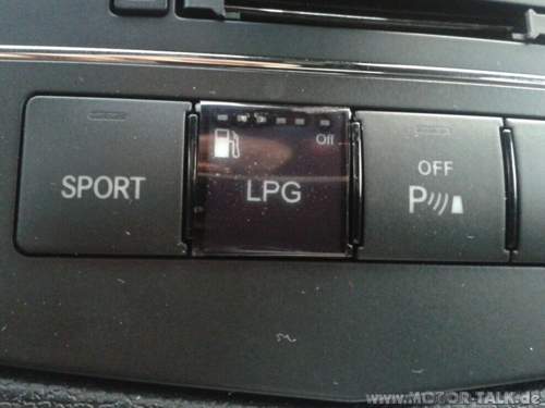

hab mal ne frage zu folgendem element:
http://www.je-autoteile.de/Bilder/schalterblock.w204.neu.1512.JPG
schlater mittelkonsole
gibt es da noch andere außer das parktronic ding? wenn ja bitte bezeichnung und teilenummer bitte posten oder nen ebay link wenn zur hand :) vielkleicht gibt es ja auch nen taxi licht schalter oder sowas
und kann man die blindkappen einzelln ausbauen? wenn ja wie
passen da zb auch schalter aus der e klasse rein?
danke

der Link ist zwar vom Mopf, aber z.B. Heckrollo und Fahrwerkstaste gab es schon vorher.
Link
vlnr
Fahrdynamik-Paket
elektr. Rollo
Parktronic
Sitzklimatisierung, hier bin ich mir aber nicht sicher
TeileNr für die Taster sind mir allerdings unbekannt.

Die Taster sollten einzeln rausgehen.
Ansonsten müsste es ja je nach bestellter Sonderausstattung unzählige Kombinationen an 4er-Tasterblöcken geben. Das würde wohl keinen Sinn machen.

die Schaltereinheit muss komplett getauscht werden wenn eine Sonderausstattung dazukommt. Nur Schalter/Taster tauschen is nicht.
Im Ernst?
Bedeutet das also, daß es die 4er Blöcke mit allen möglichen Kombinationen an Tastern gibt und die Taster mit dem aufgedruckten Symbol selbst nicht wechselbar sind?
wenn es ähnlich wie im 212 ist, sind es nur zwei blöcke. eine für mittel ausgestattete versionen und eine volle. ausstattungsdefizite werden duch blindschalter verdeckt. alle schalter sind abnehmbar. ob es sie einzeln zu bestellen gibt, weiß ich nicht.
Ist zwar schon 'ne halbe Leiche, aber ich wollte mal schnell Rückmeldung geben, da ich zufällig an einen Block aus einem Unfallfz gekommen bin und diesen auseinandergebaut habe.
Das Ding besteht aus 3 Teilen. Vorne die Blende ist auf einen dahinterliegenden Block geclipst. Dieser Block besteht aus 2 miteinander verschraubten Teilen. Im Inneren dieses Blocks befindet sich eine Platine. Auf dieser Platine sitzen Drucktaster, die durch Drücken des entsprechenden Schalters das Signal senden. Drucktaster sind aber nur entsprechend der Sonderausstattung aufgelötet. Hat man nur PDC, ist auch nur ein taster auf der Platine, bei PDC und FDP, entsprechend 2 Taster usw.
Die Schalter können jedenfalls nur von Innen ausgeclipst werden. Nachdem man den 2-teiligen Block aufgeschraubt hat. Und durch die aufgelöteten Drucktaster ist eigentlich klar, daß es sich um keine Universalplatine handelt und es entsprechend der Sonderausstattung auch nur entsprechend komplette Schalterblöcke gibt. Zudem haben die Einzelteile keine eigene Teilenummer.
