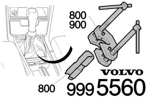

wie bekomme ich den alten Schaltknauf vom Schaltgestänge herunter um den neuen Schaltknauf zu montieren?

Ganz einfach: Eisensäge und/oder kräftiges Messer.
Der Knauf ist auf der Stange nicht nur in einer kräftigen Nut gesichert sondern meist auch noch verklebt.
Gruss, Fritz
bei den 850/V,S,C 70 geht der Schaltknauf nur ab, wenn man ihn zerstört. D.H. Du müsstest ihn mit Gewalt herunterschneiden. Dazu gab es mal eine recht gute bebilderte Anleitung, nur weiß ich nicht mehr genau wo ich die gesehen habe. der neue Knauf wird dann nur draufgeklickt.
Gruß der Sachsenelch
Edit: Fritz war schneller.....
NUR mit Gewalt stimmt nicht, aber die zerstörungsfreie Methode ist ne verflixte Fummelarbeit...
Der Schaltknauf und die oberste Manschette des Schaltsacks rasten auf der Schaltstange in Nuten ein Die Einrasthaken sind dabei Einweg-Haken, nach unten drücken geht, nach oben abziehen blockieren sie.
Zum - ich nenns mal zerstörungsarmen, denn die Rastnasen werden schon etwas beschädigt - Entfernen benötigt man ein dünnwandiges aber stabiles Metallrohr, in das die Schaltstange gerade so hineinpassen würde (Durchmesser messen).
Von diesem trennt man nun ein gewisses Stück ab, schneidet dies der Länge nach in 2 Hälften (so dass man 2 Halbschalen hat) und treibt diese von unten in den Kopf des Schaltknaufs hinein. Irgendwie halt - ist ne Riesenfummelarbeit.
Damit kann man die Rastnasen von der spitz zulaufenden Seite her erreichen und somit eindrücken und das Ganze vom Schalthebel ziehen.
Ein neuer Schaltknauf kostet etwa 50 Euro beim Freundlichen, in Echtleder das Doppelte. Wenn ich die Zeit rechne, die man für die zerstörungsarme Variante braucht... ich hab zur Säge gegriffen und mir nen neuen Knauf geholt

Richtig. Von oben nach unten der Länge nach. Die Stange selbst ist derart hart, das merkst Du wenn Du da ankommst
Pass auf Dass Du nicht den Halterand vom Schaltsack mit zersägst, der hängt unten quasi unsichtbar unter der Kante des Schaltknaufs!
