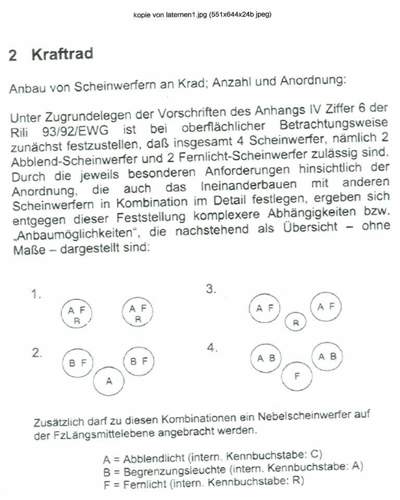

hier ein Schaltplan für dich. Drei Fernlichter an, geht gar nicht ....
Scannen0001
@blackbiker10 schrieb am 2. Juni 2015 um 18:11:05 Uhr:
Hey blackbiker,
vergessen zu erwähnen. Fernlicht im Hauptscheinwerfer funktioniert dann auch nicht. So wie ich das sehe, brauche ich nur den Zusatzschalter entfernen und die Ligthbar vernünftig einstellen. Habe vielen Dank für den Hinweis. Hatte mir schon Gedanken bezüglich Fernlicht im Hauptscheinwerfer gemacht. Hat sich dieses Problem auch erledigt.
Wünsche allen allzeit gute Fahrt
Sammy.jun
Genau, die Zulässigkeit wäre noch zu beachten. Wenn du einen Schalter haben willst, vllt. für "dich" um das Fernlicht über den Schalter im Hauptscheinwerfer zuschaltbar machen.
Ansonsten ist deine Aussagen irgendwie unverständlich... den Zusatzscheinwerfer entfernen? Dachte du wolltest das extra dran haben...?
Hast du jetzt 2x Fernlicht?
