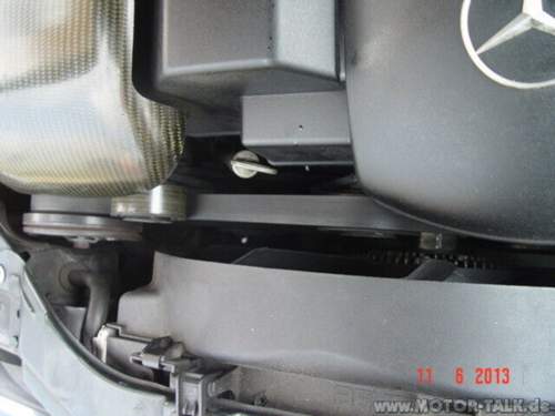

Mein Kompressor ist aus einem ML430 mit M113 Maschine, will den jetzt in meinen E420 mit M119 einbauen. Neben dem Motor ist ziehmlich wenig Platz. Muss wohl den Ausgleichsbehälter umbauen und den Radkasten ein bisschen verändern.
Läuft dein Kompressor über einen Extra-Riemen? Beim ML war das so, habe bei mir gar keinen Platz für einen zweiten. Der Kompressor würde dann am Schlossträger schleifen.
Wäre super wenn du noch ein paar Bilder von deinem machen könntest, das würde mir den Einbau bestimmt erleichtern.
Hast du dein Motorsteuergerät anpassen lassen? Oder kommt man auch so klar.
Vielen Dank im vorraus.
Werde hier auch eine Begleitung des Umbaus reinstellen, ist bestimmt für den einen oder anderen interessant.
Der Aufbau des Kompressors auf deinen Motor wird so einfach nicht funktionieren, da die Halterungen und Umlenkrollen von einem M113 stammen. Es werden Änderungen an dem Motor / Kompressorhalter erforderlich sein. Ob am Radkasten Änderungen vorgenommen werden müssen, kann ich nicht sagen, der M119 ist durch seine zwei Nockenwellen im Bereich des Zylinderkopfes breiter. Der Schloßträger ist bei mir etwas ausgeklinkt damit die Magnetkupplung frei läuft. Du mußt eine Riemenscheibe einbauen auf denen zwei Rippenriemen platz finden. Der Multifunktionsriemen ist mit seiner Aufgabe der anzutreibenden Aggregate (Lichtmaschine, Wasserpumpe, Klimakompressor, Servopumpe, Lüfter) so ziemlich ausgereizt. Als weiteres paßt das Übersetzungsverhältnis zwischen Riemenscheibe (Motor/Kurbelwelle) und Kompressor nicht.
Der M119 ist von der Konstruktion her ein völlig anderer Motor als der M113. Ob hier für den Einbau eines Kompressors die Motorsteuerung verändert werden muß kann ich nicht sagen, bei mir ist keine Veränderung an dem Motorsteuergerät vorgenommen worden, lediglich die 250 Begrenzung ist aufgehoben. Eine Anpassung des Motorsteuergerätes bei einem seriösen Tuner ist mit Sicherheit empfehlenswert, hier könnten wahrscheinlich noch ein paar schlummernde PS aktiviert werden.
Ich bin nicht der große Mercedestuner und kenne mich lediglich mit meinem Auto ganz gut aus. Die Konstruktion meines Motors kenne ich auch ganz gut. Grundwissen im Bereich des Motortunigs sind auch vorhanden und somit kann ich auch sagen, daß bei einem Ladedruck von 0,35 bis maximal 0,55 bar im allgemeinem keine Reduzierung der Verdichtung erforderlich ist. Als weiteres helfen die kleinen elektronischen Einrichtungen wie Klopfsensoren, Lambdaregelung etc. den Motor zu schützen, dies jedoch nicht unbegrenzt. Ich hoffe das ich Dir ein wenig helfen konnte.

Einbau hat funktioniert, hat zwar wegen Krankheit etwas gedauert, aber er läuft. Erster Beschleunigungstest lief ganz gut. Setze heute Abend noch ein paar Bilder vom Umbau rein.
