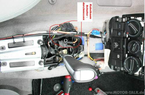

Wenn Du bei Zündung an die Bremse tippst und wieder loslässt, klickt es dann in der Schaltkonsole? Sollte deutlich zu hören sein.
Wenn nicht, gehen die Bremsleuchten?
Falls sie gehen, dann tippe ich auf einen Defekt in der Schaltbox oder der Geberplatte obendrauf. Hätte ich bei Interesse beides hier (in der bei Dir passenden, neuen Variante mit P-Position oben links) ;)

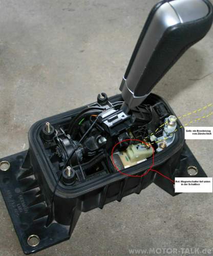

In der Schaltbox ist unten ja eine Sperre, die über eine kleine Magnetspule gehalten wird, oder doch geöffnet wird!? Die Sperre hält zu einem den Schalthebel und dann über eine Seilzug den Zündschlüssel im Zündschloß.
Wenn die Spannung zu niedrig ist, um den Sperre zu öffnen oder die Spule einfach einen Wicklungsschluß hat und so zu wenig Kraft entwickelt um dem Dauermagneten entgegen zu wirken?! (Denke ich)
Wäre vielleicht eine Möglichkeit die Kabel im Stromlaufplan raussuchen und mal manuell Strom auf die Spule zu geben. Schauen ob sie öffnet.
Ist nun die Frage ob dort 12V anliegen.
Sollte man ja aber an dem Stecker zur Schaltbox messen können ob dort vielleicht nur 10,5V oder 4,2V ankommen. Dann könnte man vermuten 12 oder 5V, z.B.!

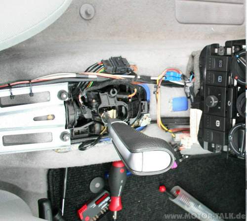

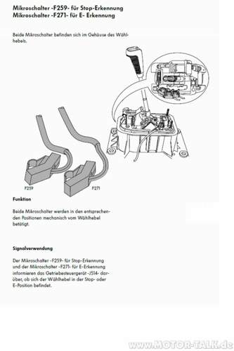

Muss wohl mal die Konsole öffnen wie auf den Bildern. Muss man den Hebel also doch komplett lassen. 2 Schrauben schon gefunden. Komme erst am Sonntag zu, bin nämlich im Begriff wegzufahren (zum Glück mit dem anderen Auto). Vielleicht ist es ja doch der darin verbaute Schalter, der streikt. Sind ja oft die einfachen Dinge...
Themenstarteram 28. Juli 2014 um 18:17
So -- geht der Schalthebel also doch nicht durch die Kulisse, und die Kulisse nicht durch die Konsole. (Wie das eben so ist, das Grosse will nicht durchs kleine). Hab die Konsole lose, komm aber an nix ran. In der Zeit hätt ich die ganze Inneneinrichtung meines Oldtimers rausgebaut. Bin kurz davor die Karre zu VW zu schleppen...
Die Schaltkulisse ist nur in die Kosole reingesteckt. Sämtliche "Sechskantschräubchen" scheinen bloß Mimikry und aus Plastik zu sein. Ich dachte oder meinte irgendwo gelesen zu haben wenigsten 2 davon würden das Teil nach unten hin fixieren. Kein Wunder, dass es gewackelt hat.

Die Schrauben sind alle Fake.
Die Schaltkulisse zieht man vorsichtig hoch sind nur Federn als "Clipse", die sie halten.
Für das erste Stück des Hochziehens kann der Schalthebel auf Stop stehen.
Wenn die hintere Seite hoch ist, den Schalthebel, wenn möglich eher auf N Stellen.

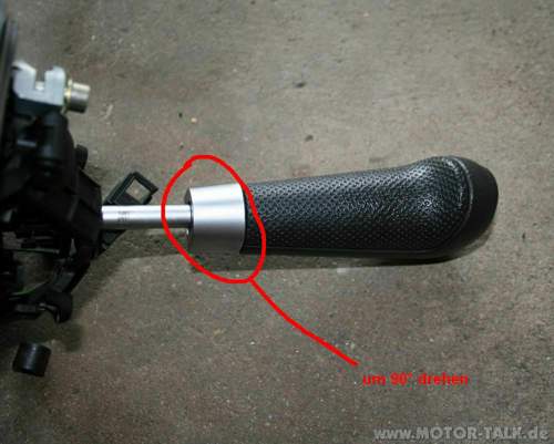

Der Griff hat unten in den letzten 2cm eine Verriegelung. Die muß man um 90° drehen um sie zu Entriegeln, dann kann man den Griff Hoch ziehen.

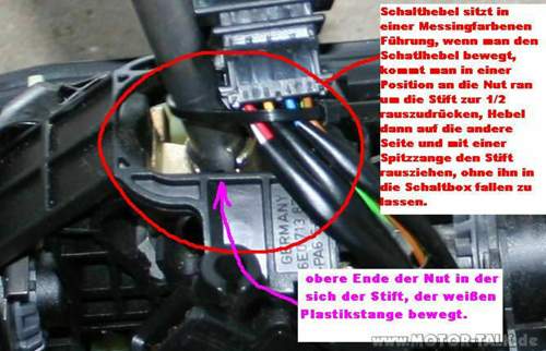

Aber vorsichtig, aus der Schalthebelstange steht oben eine weiße Kunststoffstange 2cm raus, die Kann schnell mal brechen, wenn man dumm dran kommt.
Also immer den Schaltgriff als Schutz für diese Stange wieder draufstecken.
Jetzt wo ich drüber nachdenke, vielleicht ist die diese Kunststoffstange bei Dir schon kaputt, weil sie Überträgt beim Drücken des Knopfes oben im Griff die Kräfte nach unten, damit die Schaltsperre entriegelt wird.

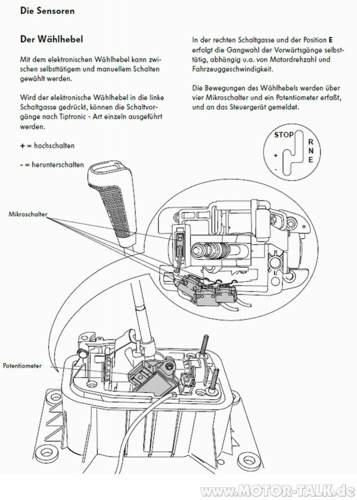

Hier sind noch ein paar Infos aus dem Netz.
Schalter-3l-01
Schalter-3l-02
Schalter-3l-03a

Habe die Schaltbox jetzt draußen, und festgestellt dass der Magnetschalter am Plastikauge ausgehakt war, deswegen steckte sie wohl fest. Außerdem ist der Schalter, der die "P" Position registriert, etwas lose weil so kleine Plastiknöppelchen weggebrochen sind die ihn in einer genau definierten Stellung halten. Muss jetzt mal gucken wie ich den wieder fixiere, normaler Heisskleber hält auf den Plaste-Teilen nicht.
Die Magnetspule zieht die Sperre hoch, wenn Strom fliesst. Das ist wohl das Klacken was man in der Box hören kann beim Zündung-Einschalten. Im stromlosen Zustand ist die Gangsperre drin (was ja einen gewissen Sinn ergibt).
