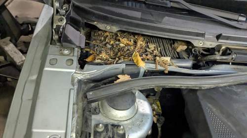

@Passat-Schrau-Baer schrieb am 10. Dezember 2024 um 17:02:22 Uhr:
Gute Frage - war ich beim A3 noch nie dran.. hier wird’s ganz gut beschrieben:Zitat:
@Fiestaknechter schrieb am 10. Dezember 2024 um 14:43:20 Uhr:
Das Frage ich mich schon die ganze Zeit, wo ist der Klimaablauf? Klar irgendwo an der Spritzwand, habe ich aber noch nie gesehen.
https://a3-freunde.de/t/8l-klimaablauf-reinigen/163062/13
Vielleicht hab ich nochmal Glück und es wird nochmal wärmer um da mal nach zuschauen.. andererseits bei kühlen, nassen Wetter, wenn ich die Klima dann einschalte, geht die Luftfeuchtigkeit zurück - also müsste der Ablauf ja frei sein..?
