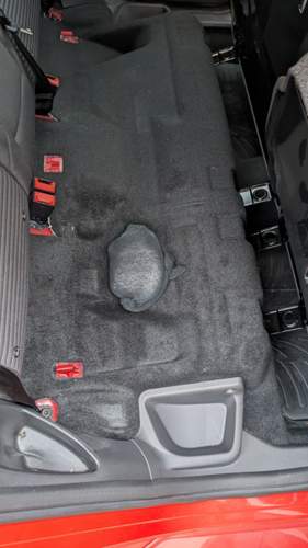

Ich war heute mal am Auto zu gange. Motorkühlflüssigkeit ist ein weniger unter der Max-Markierung. Service habe ich immer im März, da sollte seit dem also nichts entwischt sein. Die Reserveradmulde ist pupstrocken. Was ich aber gefunden habe ist Feuchtigkeit unter der hinteren Rücksitzbank auf der Beifahrerseite. Dort ist es feucht und der Teppich ist nass. Die Metallunterseite der Sitzbank hatte dort Beschlag mit Feuchtigkeit. Auf der Fahrerseite ist das nicht, da ist alles trocken. Dummerweise kann man den Teppich dort nicht zur Seite umschlagen, da der um die Gurtöse geht. Ich werde dort wohl mal das Messer ansetzen müssen, um den Teppich zumindest teilweise umschlagen zu können. Die Frage ist nur, wie das Wasser dorthin kommt. Kann ja eigentlich nur von unten kommen.
Ich hab jetzt erstmal zwei Socken mit Katzenstreu gefüllt und eine vorne und eine hinten auf der Rückbank platziert.
