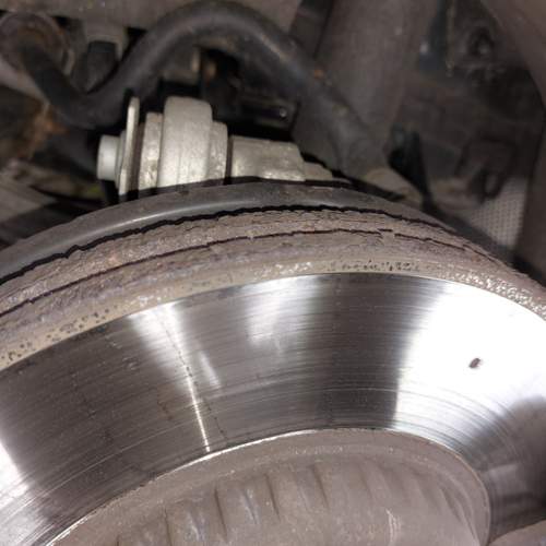

Hallo, ich würde gerne wissen, ob ihr mit euren Mercedes die selben Probleme schon mal hattet wie ich! Der Wagen hat nun keine 60.000km drauf und hinten müssen angeblich bereits die Bremsscheiben ausgetauscht werden... die Bremsbeläge natürlich auch. Die Scheiben sind am Grat schon ziemlich verrostet, Bilder anbei. Normalerweise sollen die ja 100.000-150.000 km halten?! Frage: Kann man den Ersatz noch hinauszögern bzw. die Scheiben am Grat selber mit Drahtbürste oder Flex reinigen? Ne Vollbremsung o.ä. hinlegen, damit sich der Rost löst...? Beim Bremsen empfinde ich kein Ruckeln erkennbar am Lenkrad... ich war auch sehr überrascht, als ein flüchtiger Bekannter, in dieser Branche tätig, meinte, die müssen runter. Wer hat für mich einen Tipp, um die Kosten vorerst noch zu umgehen? Bin für jede Antwort dankbar. lg Konrad

Die Verschleissgrenze bezüglich der Stärke haben die Scheiben wohl noch nicht erreicht! Das kann man an den Kontrollbohrungen erkennen. Der starke Rost wäre bei original MB Scheiben schon ungewöhnlich, ist vielleicht altersbedingt. Zum vorzeitigen Verschleiß an der HA gegenüber der VA gibt es bereits Beiträge (> Suchfunktion)

1. Die auf den Fotos erkennbare Bremsscheibe sieht aus der Ferne erstmal unbedenklich aus.
Auf dem Reibring sind 3 Kontrollpunkte. 1x davon ist auf dem Foto erkennbar. Erst wenn diese Senkungen nahezu bündig bzw. ganz verschwunden sind, hat die Scheibe ihr Verschleißmaß erreicht.
2. @RAVConny mach dich bitte von solchen anvisierten Laufleistungen frei. Wann etwas verschlissen ist, hängt von der Nutzung ab. Die 60Tkm sind nicht unüblich für einen Bremsscheibenwechsel.
Manchmal kommt da beim GLC auch schon das 2. Mal Bremsscheiben drauf. Das ist Fahrer- & Nutzungsabhängig.
Neben dem Fahrer-und nutzungsabhängigen Verschleiß spielt die häufige Nutzung des adaptiven Tempomat eine entscheidende Rolle. Die Regelung bzw. Einbremsung der festgelegten Geschwindigkeit erfolgt ausschließlich durch die hinteren Bremsen.

Es sind neue Bremsscheiben und Beläge fällig, es ist kein Totalschaden.

Hat die Verschleißanzeige einen Austausch angezeigt? Ist die Bremsanlage beeinträchtigt? Hat der TÜV oder die Fachwerkstatt bei der Inspektion die Bremsanlage bemängelt? Kann man mit dem Rost noch gut schlafen? Bremst das Fahrzeug noch?
Sollte man sich für einen Wechsel entscheiden, dann empfiehlt sich in der Regel die Beläge mit Scheiben zu wechseln, da diese in der Reibfläche miteinander eingelaufen sind! Einzelne Komponenten zu wechseln, hat vorübergehend immer eine Reduzierung der Bremswirkung zur Folge!
Bremsbelagverschleiß in der Anzeige, Bremse nicht beeinträchtigt

Davon ab, wurde alles bereits ausgeführt. Verschleißgrenze nicht erreicht, Beläge sind in Ordnung, Scheiben weisen das Mindestmaß auf. Der Rest ist optischer Natur und keiner Rede wert.
