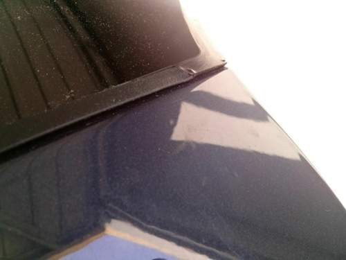

Hallo Leute brauche da mal einen Rat,
die "Krack" Scheibentauscher haben beim Heckscheibentausch den Lack auf meiner Heckklappe zerkratzt, deshalb hab ich sofort Beschwerde eingelegt und warte noch auf Antwort. Angenommen die stimmen zu es zu reparieren (notfalls per Anwalt da es nach 4 Wochen immernoch nichts neues gibt - auch auf Anfrage), können DIE eine Lackiererei aussuchen? Bin Rechtschutzversichert mit 150€ SB und den Schaden zu reparieren soll laut Kostenvoranschlag meines Lackers des Vertrauens etwa 180€ kosten. Dann würde ich lieber die 30€ mehr zahlen aber dafür bei einem vernünftigen Lacker machen lassen.
Kennt sich da wer mit dem Thema aus?

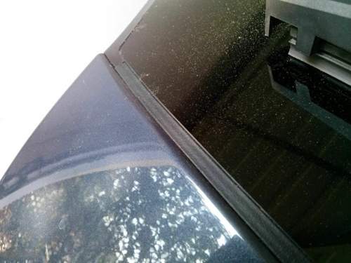

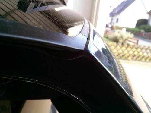

Das wird noch besser, die haben auf Gewährleistung ne neue Scheibe einbauen müssen weil die erste von denen schon beim Einbau beschädigt war. Nagut die nächste ist jetzt drin.....allerdings schief. Links sind es zu obereren Klappenkante 4mm und rechts 9mm jetzt steht das Glas an der unteren Kante auf der rechten Seite ab und steht leicht über....fantastisch. Mal sehen was die dazu sagen.
Die ersten beiden Bilder sind links (wie es sein soll) und die letzten rechts der Pfusch der nicht passt....

Beim letzten Neueinbau wurde die Scheibe so Pi x Daumen eingebaut (schief und insgesamt zu tief) daher die Frage nach ner Einbauzeichnung oder sowas von Opel damit ich denen nachweisen kann das die sich nichtmal die Mühe machen nur ansatzweise ein Ergebnis wie ab Werk zu erreichen.

Also eine Einbauzeichnung direkt von Opel wirst Du nicht bekommen. Es gibt Spaltmasse an die sich z.B. Carglass und Co. halten sollten. Meistens ist das Maß oben und unten eh durch die Heckklappe vorgegeben da können die nur einen Versatz lks. und rts. machen oder wenn es die Scheibe hergibt leicht verdreht einbauen damit stimmen wieder die Spaltmasse lks. und rts. nicht. Wenn die sich nicht rühren warte nicht so lange mit dem Anwalt. Ich würde den einen Frist setzt. Wenn die rum ist Anwalt.
Sag mal auf dem einen Foto ist das Scheibenkleber den man da sieht?
MfG Andy

Das was da unten übersteht ist diese umlaufende Gummikante die an der Scheibe befestigt ist oder was meinst du ? Das andere "aufgequollene" ist so eine Art Kunststoffschaum der aber auch auf der anderen Seite ist und schon ab Werk dort war.
