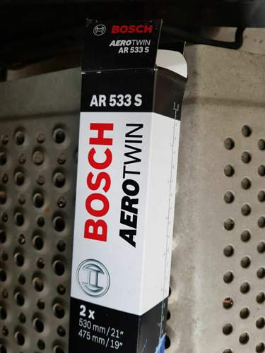

ich benötige neue Scheíbenwischer, für meinen Golf IV Variant, Erstzulassung 03.2003.
Irgendwie finde ich nicht so richtig heraus, welche die richtigen sind bzw. wo die Unterschiede liegen.
Folgende Modelle habe ich gefunden:
- Bosch Wischerblatt Satz Aerotwin A927S - Länge: 530/450
- Bosch 3397118927 Wischerblatt Satz Aerotwin AM460S - Länge: 530/475

Kann mir jemand kurzfristig sagen, ob die richtigen dabei sind und wenn ja welche das sind, bzw. worin der Unterschied liegt?

Ab Modelljahr 2003 waren alle für den deutschen Markt gebauten Golf 4 mit Aerowischern ausgestattet.
Du brauchst daher (wenn es Bosch sein soll) die A927S, die sind allerdings nicht mehr überall verfügbar, da sie durch den Typ AM460S ersetzt wurden. Bei den AM460S fällt der Beifahrerwischer etwas kürzer aus, die habe ich momentan verbaut.
Ich würde daher versuchen noch die alten A927S zu bekommen, die sitzen am 4er Golf perfekt.
Jens
Edit: Die Wischer aus deinem 2. Link sind für Golf 5 + 6, die sind zu lang

Dann habe ich wohl zurzeit die A927S verbaut, wenn ich richtig gemessen habe ist der Beifahrerwischer 475mm lang. Also kann ich grundsätzlich beide Typen verbauen?

Einfach die Einziehgummis beim Freundlichen kaufen, also nur die Wischlippe, nicht den ganzen Balkenwischer.
Dann Kappe ab und neue Wischblätter einziehen!

Dann brauchst du keine neuen Komplettwischer, sondern nur die gummis! kostet 12€ alles

http://www.motor-talk.de/.../...win-wischer-vorn-fuer-11-t2070557.htmlIch hab bisher die besten Erfahrugen mit Bosch gemacht. Ich lasse die immer gut 1 Jahr drauf, bei den ersten Anzeichen von Schlierenbildung werden die gewechselt. Fahre in der Zeit gut 30.000 km.
Bei ebay oder Amazon bekommst du die inkl. Versand für unter 20€
Für die 8€ würde ich mir daher den Stress mit neuen Gummis einziehen nicht machen.
Ausser SWF (allerdings nicht auf dem 4er Golf) habe ich noch keine anderen getestet. Ob es sich lohnt 10€ zu sparen mit billigen Wischern, weil das Auto bald verkauft werden soll... Ich würde sagen nein, teilweise schmieren die Teile ja schon im Neuzustand (beim Kumpel schon erlebt)

passen die Originalgummis denn übehaupt auf die Boschwischer und ob der Preis noch real ist, wage ich auch zu bezweifeln, da der Eintrag ja von 2008 ist?

hier ist die rede von denen mit der VW teilenummer. Erhältlich bei VW. Von Müll ist da keine Spur

Passen die Original Austausch Gummis von VW auf die Boschwischer?
Wenn das nicht der Fall ist, hat es sich eh erledigt?
ja, tun sie
