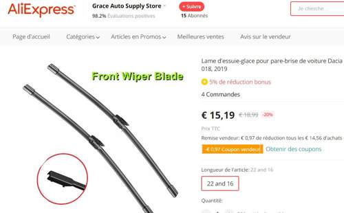

Diese hatte ich mir zwar mal bestellt (siehe Anhang) nur zur Info,bloß nicht kaufen! Passen zwar exakt
auf die Halterungen,auch die Längen passen (600 x 400 mm) aber die Gummis taugen nix,ziehen Schlieren.
Aliexpress-essuie-glaces
China Müll halt . Scheibenwischer gehören für mich zu den Sicherheitsbauteilen,genau wie Bremsen und Reifen usw. Da sollte man nicht sparen. Fahr einfach zu Dacia , die haben die passenden Wischer für dich.

Die/deine Valeo sind aber nicht die, die du oben im Bild hast oder? Die sehen eher wie Fake-Valeo aus bzw soll Valeo suggerieren, wegen der grünlichen Schrift in dem Bild.

nee,das sind namenlose
