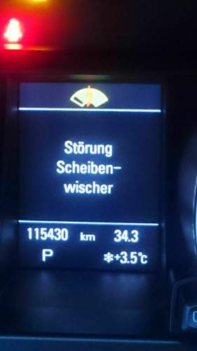

Hallo Zusammen.
Ich bleibe auch von keiner Heimsuchung verschon.:mad:
Bei mir hat heute zum 2. mal die Meldung im FIS: "Scheibenwischerstörung" und ein Piktogramm der Scheibe mit einem roten Blitz (statt Springbrunnen bei Waschwasser nachfüllen) aufgeleuchtet,das mit einem Piep quittiert wurde.
Habe dann mal beim Freundlichen nachgefragt: Fehlerauslesen ergab: "Fehler Steuergerät Wischermotor- sporadisch-".
Es funktioniert bisher auch noch alles. Keinerlei bemerkbare Aussetzer.
Er meinte Wischermotor mit Steuereinheit 290,- + 1 Stunde Montage, ca. 400,-€.
Da noch alles Funktioniert, kann es auch an einem schwergängigen Wischergestänge liegen, dass man durch Fetten wieder leichtgängiger machen kann, oder ist es ein rein elektronischer Verschleiß des Steuergeräts, der nur durch Erneuerung der ganzen Einheit zu beheben ist?
Danke für einen Tipp.
Gruß Hönni
