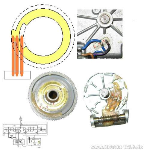

Hallo Leute, ich habe ein Problem mit meinem hinteren Scheibenwischer bei meinem Omega B!
Der Scheibenwischer müsste eigentlich einmal hin und wieder zurück wischen! Tut er aber nicht!!!!
Der Wischer wischt nur kurz und bleibt dann irgendwo auf der Scheibe stehen, also voll unregelmäßig!
Hat jemand schon mal dieses Problem gehabt? Ist es das Relais oder der Scheibenwischermotor?

Schau dir mal die Kabeldurchführung (Heckklappe/Dach) an. Möglicherweise sind im inneren die Kabel gebrochen. Kleine Ursache aber leider große Wirkung.
Werde ich mal machen! Glaube aber nicht das es daran liegt! Wenn ich mählich mit der hand den Wischerhebel ranziehe, also auf Dauerbetrieb gehe, wischt er ganz normal bis ich ihn wieder loslasse! Bleibt dann aber irgendwo auf der Scheibe stehen!

die Lösung ist viel einfacher!
Der Wischermotor in der Heckklappe ist einfach nur locker!
Wetten?!
Schraub den mal ordentlich fest, dann geht das wieder!!!

eine andere Möglichkeit wäre das Deine Welle festgerostet ist.Durch Dauerbetrieb gibt der Motorgenung Kraft ab um den Wischerarm zu bewegen! Solltest Du diesen Betrieb so lassen,ist ein spätere Wellenbruch nicht auszuschließen.
Ausbauen und reingen und fetten.

Hatte ich auch, und zwar an den vorderen Wischern.
Die Schraube vom Wischerarm auf der Welle ist lose, dadurch ist der Wischerarm auf der verzahnten Welle übersprungen!!!!
Jetzt ist dein Nullpunkt irgendwo auf der Scheibe!!
Hallo und Danke für die vielen Tipps! Habe bei Ebay erst mal ein neues Relais geschossen! Wenn das teil mit dem neuen Relais immer noch spinnt, dann werde ich mich mal auf die suche nach den anderen Möglichkeiten machen!
Gruß Harry
Neues Relais war superschnell da! Eingebaut und das Problem war immer noch da!
Habe dann mal die Verkleidung vom Wischermotor abgebaut, ist aber alles fest so wie es sein sollte! Der wischerarm kann ja auch nicht über gesprungen sein, dann würde der Wischer ja auf einer seite über die Scheibe hinaus wischen!
Nun werde ich noch die Kabel Prüfen müssen!

Habe heute mal die Durchführung an der Heckklappe überprüft und siehe da, ein Kabel war durch und ein anderes hing noch am seidenen Faden!
Vielen dank für die hilfreichen Tipps!
Habe die Kabel jetzt Notdürftig mit Litzenklemmen geflickt, ist nur eine Notlösung!
Werde demnächst alle Kabel die da durchgehen Großflächig erneuern ( sicher ist sicher! )
Weis jemand zufällig woher ich Stückchenweise ( ca. je einen Meter) verschiedenfarbige Kabel herbekomme! Will ja nicht von jeder Farbe eine Rolle von 50 m kaufen!!!!!
Des weiteren musste ich feststellen das dieses Antennenkabel , welches da durch geht auch gebrochen ist! Ist dieses Kabel eigentlich angeschlossen??? Habe doch eine Antenne auf dem Dach!!!!!
