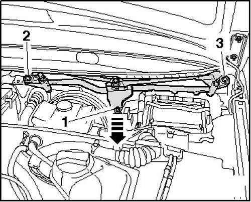

Hier eine Anleitung zum Einbau!
Bild 1
– Schrauben Sie den Scheibenwischermotor ohne Kurbel am Scheibenwischerrahmen fest -Pfeile-.
– Schließen Sie die elektrischen Steckverbindungen am Scheibenwischermotor an.
– Setzen Sie den Wischermotor mit Scheibenwischerrahmen ein und ziehen Sie die Schrauben lose an.
– Drücken Sie das Wischergestänge bis Anschlag in -Pfeilrichtung- und ziehen Sie die Schraube -1- fest.
– Ziehen Sie die Schraube -2- und anschließend die Schraube -3- fest.
– Betätigen Sie „Tippwischen“ und lassen Sie den Scheibenwischermotor in Endstellung laufen.
– Schalten Sie die Zündung aus und ziehen Sie den Zündschlüssel ab.

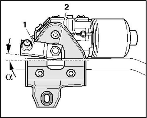

Bild 2
– Richten Sie die Kurbel -1- zum Scheibenwischerrahmen aus.
l ? = 2°.
– Halten Sie die Kurbel in Position und ziehen Sie die Mutter -2- zunächst handfest an, damit die Einstellung nicht verändert wird.
– Halten Sie dann die Kurbel mit einem Maulschlüssel in Position und bringen Sie die Mutter auf Endanzug.
– Schalten Sie die Zündung ein.
– Prüfen Sie, ob das Maß -?- erreicht wird. Ggf. nochmals ausrichten.
Bild 2 ist bei ausgebautem Scheibenwischerrahmen dargestellt.
