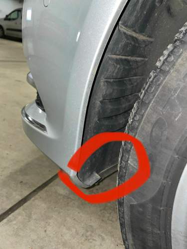

Guten Abend liebe Gemeinde,
Heute als ich das Scheibenwischwasser Knopf gedrückt hab um die Scheibe zu wischen kam nichts. Danach hab ich die Motorhaube aufgemacht und da war einiges an wischwasser zu finden mit bisschen Schaum.
Was kann da kaputt sein? C350 cdi Baujahr 2013
Wäre dankbar für jede Hilfe

Mir ist auch gerade eingefallen das ich vor paar Tagen leider einen Hasen überfahren habe vorne links ist er mir unter die Räder gesprungen kann es daran liegen? Ich hab ja auch unterschutzboden drinnen eigentlich..
Ja, daran kann es theoretisch zusammenhängen.
Vorne links (Fahrerseite) ist auch der Wischwasserbehälter und die Pumpe am C350 CDI.

Ja das ist sehr komisch davor ging alles ohne Probleme aber seit mir aufgefallen ist das ich den Hasen überfahren hab kann es nur mit dem zusammen hängen weil es davor funktionierte einwandfrei
