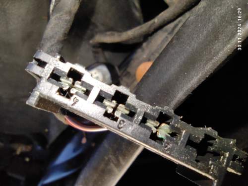

Bei meinem ehemaligen 211er hatte mein Dickerchen einen Wackelkontakt am Stecker zwischen Wischermotor und dem separaten Stromkabel.
Das Kabel gibts übrigens auch separat zu kaufen.
Ist mir dann beim neuen Kabel aufgefallen, dass da was im Busch ist.
Versuch es - probieren geht über studieren. :)

Wenn es nicht die Sicherung ist, dann ist es vermutlich der Stecker am Motor. Der befindet sich bei den ersten oben und kann nass werden. Wurde später geändert.

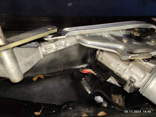

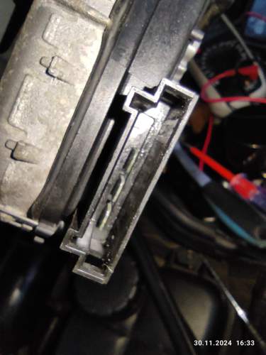

Bei meinem Scheibenwischermotor war es nicht das Kabel sondern eine schlechte Lötstelle an der Platine am Eingang des Motors.
Dazu kann man die Klipse am Deckel des Motors abnehmen um an die Stelle zu kommen.
Habe das ganze Geraffel dazu abgenommen um an den Motor zu kommen und somit bestimmt 500€ gespart.
