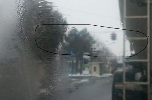

habt ihr auch das Problem, dass der linke Scheibenwischer genau im Sichtfeld einen ca. 5-7 cm dicken rundlichen Streifen zieht?
Habe den Wischer mal mit Zewa und Spüli gereinigt, trotzdem wurde es nicht viel besser.
Habt ihr noch eine Idee?

Ich habe auch das gleiche Problem. Im Sichtfeld sind immer Streifen.

Genau das habe ich auch. Ich tippe, dass die Charge der Scheibenwischen fehlerhaft ist.
MfG
Das selbe Problem habe ich auch - ich hoffe es liegt nur an den Wischblättern
Hatte das gleiche Problem. Beide Wischerblätter wurden anstandslos getauscht. Vorher waren Valeo drauf, Jetzt sind es SWF mit einem "Stern" am Blattende.

Habe dasselbe Problem, nur der linke Wischer und genau im Sichtfeld. Anscheinend ist es tatsächlich ein Problem, das bei mehreren existiert. Werde wohl auch mal meinen :) beehren, auch wenn der Wagen schon ein Quartal alt ist...

und ich dachte ich wäre der Einzige
Hatte exakt dasselbe Problem.
Eigtl schon von Anfang an.
Nachdem ich es bei meinem
reklamiert habe wurden die Wischerblätter ausgetauscht (nun anscheinend gegen neue Modelle, mit MB Logo drauf
) und diese schmieren nun nicht mehr.
Es wurde auch detailliert ein "Fehlerbericht"-Blatt für MB ausgefüllt, im Rahmen der Qualitätskontrolle.
Fand ich ziemlich gut, vielleicht kann das Problem ja für zukünftige A-Klasse Fahrer vermieden werden.
Also, wenn es schliert, zum
und tauschen lassen.

War auch letzte Woche beim freundlichen, das Probmlem mit den schlieren-ziehenden Wischern war schon bekannt.
Hab direkt neue Wischer bekommen.
wie stark waren denn bei euch die schlieren?
