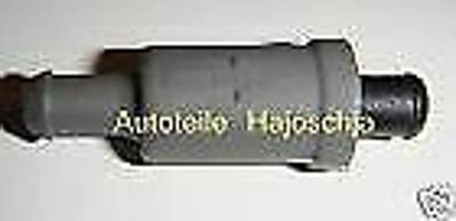

Frage an die Fachleute des Forums,
bei meinem C 220 T CDI Bj.07,2002 kommt generell erst beim 3. drücken des Wischschalters das Wischwasser aus den Düsen.
Beim ersten und zweiten mal wischt der Scheibenwischer nur trocken. ( ist wohl nicht so gut für die Gummis)
Ist das normal, oder muß ich das bei meinem nächsten Kundendienst bei DC monieren? Würde mich über Eure Antworten freuen.

Hallo.
Vor einiger Zeit ging es hier mal um ein ähnliches Problem.
Da war glaube ich ein Problem mit dem Rückschlagventil in der Leitung.
Vielleicht ist die Feder irgendwie kaputt oder das Ventil selbst undicht...
René

ich denke, dass bei deinem Auto das Rückschlagventil, dass sich im Schlauch zwischen Pumpe und den Düsen befindet, defekt ist. Das ist max. eine Sache von 5min. dann ist der Pfennigartikel Sorry ich meinte Centartikel ausgetauscht! Wenn Du es selber machen willst, dann musst Du auf jeden Fall aufpassen, dass Du das Ventil nicht verkehrt herum einbaust, sonnt kommt gar nix mehr und wenn Du noch so lange die Pumpe betätigst. Der Pfeil auf dem Ventil muss zu den Düsen zeigen!
Gruß Bernd
