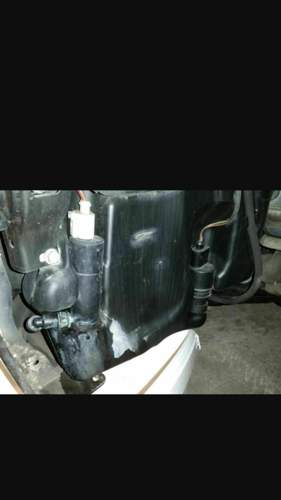

Ich habe den Wagen vor 3 Woche gekauft, und habe gemärkt das keine Wischwasser raus kommt .
Heute habe ich sicherung angeschaut
Alles heille ich dachte pumpe ist kapput
Pumpe abgebaut dan habe ich mit licht
Messer getestet was sehe ich da strom kommt auch nicht. Wischbläter laufen alle.
Habe einen w204 bj.2007

Evt Schlauch verstopft ? Versuchs mal mit Luft.............
Habe doch geschriben bei pumpe kommt kein strom habe gelesen kann es von Microschalter im Haubenschloss sein

Na da hast du doch den Fehler selber gefunden.
Von der Pumpe bis zur Sicherung die Kabel kontrollieren ist doch ganz einfach.
Ist der Microschalter am Haubenschloss defekt laufen die Wischer nicht. Das kann es nicht sein.
Neue Pumpe einbauen und schauen ob sie geht. Wird elektronisch überwacht ohne Sicherung im SAM, wenn keine angesteckt ist kann man mit der Prüflampe nichts messen. Kurztest durchführen oder neue probieren.

Kann ich die pumpe manuel kontroliren einfach plus minus ans batary klemmen? werde es mal ausprobieren
Schließe die Pumpe lieber an die Sicherung die du dir angeschaut hast.

Ok mach ich danke
@talip_81 schrieb am 8. Februar 2020 um 13:21:10 Uhr:
Habe pumpe ausprobiert es leuft was jetz hilfe
Vervolge den kabel
Kabel geht zu grozen kabelbaum wie kan ich die hebel ausbauen vom scheibenwischwasser
Na Prima.
Nun den Motor wieder anschließen im ausgebauten Zustand.
Danach Zündung an und so tun als wenn du Wasser auf die Scheiben brauchst der Motor sollte laufen.
Denn auf dem Motor ist KEIN Dauerplus. Nur wenn.du Wasser brauchst kommt Strom anam Motor.
Nein nein nichts ausbauen langsam lanngsam
