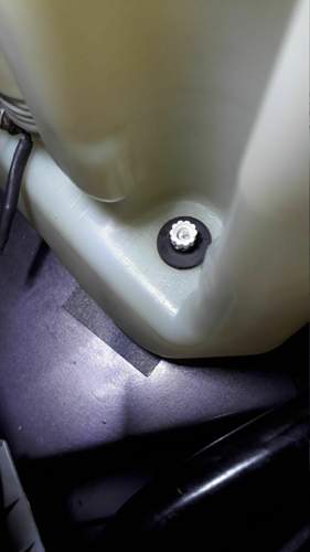

Scheibenwischwasserbehälter trotz neuer originaler Mercedes Dichtung undicht!
mein Wischwasser läuft an der neuen Dichtung wieder aus.
Habe eigentlich gedacht, einfach neue Dichtung reindrücken und fertig!
Muss das Ding etwa beim Einbau mit Kleber oder Dichtungsmasse bearbeitet werden?
Gibt es irgendwelche Tricks dafür?
Ich danke Euch für Antworten.

Welche jetzt? Der stopfen rechts oder die Dichtung für die Pume links? Habe bei mir vor kurzen beide neu bei MB geholt und rein gemacht, meiner ist 100% Dicht
das ist der Stopfen rechts..

Wie hast du denn das zweite Foto gemacht? Von innen? Die Wölbung des Stopfens muss nach innen zeigen dann ist der auch dicht
Ja, diesen Plastikdeckel kannste entsorgen. Ich habe für diese Seite auch die Dichtung für die Pumpe genommen und dort in das Loch einen entsprechenden Stift gesteckt. Am besten konisch.

Den originalen Gummistopfen bekommst du nicht mehr. Es sei denn dein dealer hat noch einen liegen.

Habe auch das problem gehabt, bis ich den Behelter eine Nacht auf der Werkbank sitzen hatte und festgestellt das die Pumpe undicht ist, nicht die Dichtung.

das zweite Foto ist von außen. Einfach den Stopfen von außen rein gedrückt ..

Mein Autoschrauber meint, die Dichtung unter der Pumpe ist das Problem.

danke, auch eine gute Idee! hatte ich auch schon überlegt, mit einem Stift..

Also für alle: habe mir beim MB Händler ALLE Dischtungen für den Wischwasserbehälter neu geholt.
1. die Sachen waren veblüffend günstig(für ALLE Dichtungen knapp 15€) im Internet kann man auch mehr für Bachbau ausgeben
2. Top Service, fast alle Sachen vorrätig und wenn nich nächsten Tag da
3. alles ist Dicht, passt 100% und hat ein Sternchen mit Teilenummer??
(Habe es beim MB Händler in Willich geholt)

Und mit allen Dichtungen meine ich alle:
-2x Dichtung für Wischwasserheizung
-1x Dichtung für Behälterverschlusskappe
-1x Dichtung für Pumpe
-1x Dichtung für Scheinwerferreinigungsanlage (Stopfen rechts)
-1x Dichtung Radlauf (da wo es immer durchrostet)
