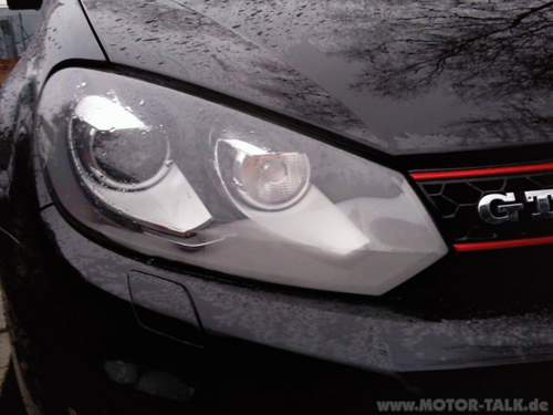

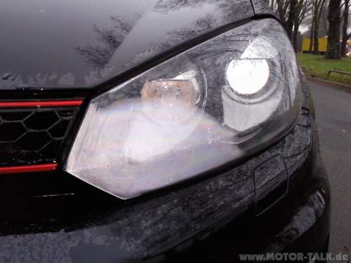

Servus,
habe am Wochenende bei regnerischem und kaltem Wetter bemerkt dass beide Scheinwerfer am von Innen mit Kondenswasser beschlagen waren. Einer mehr wie der Andere.
Habe die Gummis für die Leuchtmittelabdeckungen geprüft und es war alles ok und fest verschlossen.
Hat von euch auch schon mal einer soetwas bemerkt?
Ist das normal? Sollte ich das reklamieren?
Unten ein Bild dazu!

laut BDA ist das wohl ein normales Verhalten. Die SW sind belüftet, je nach Witterung kann es da zu einem leichten Niederschlag kommen. Ich persönlich würde es aber spätestens dann reklamieren, wenn sich der Beschlag beim Fahren nicht verliert, oder wenn sich richtige Tropfen bilden.

Hatten wir auch, nur noch eine Stufe stärker (siehe Fotos) und auch nur auf der Fahrerseite.
Der Scheinwerfer wurde nach diversen Tests getauscht.

Das läuft ja in Bächen runter, das hatnichts mehr mit einem Beschlag zu tun.
Oder bewegst Du Deinen Golf unter Wasser

Das ein leichter Dunst, je nach Lichteinfall, der Innenseite anhaftet, ist wohl "Stand der Technik", aber so viel Feuchtigkeit bzw. Nässe erachte ich nicht als normal und würde beim Freundlichen und Werk reklamieren.
War bei mir auch so. Beim Freundlichen gab es neue Dichtungen und Zwei Tage trocknen auf der Heizung ;-), weil VW wegen dem Problem keine Scheinwerfer mehr tauschen lässt!!!
Hat aber zum Glück geholfen, seit dem keine Probleme mehr.......
Abgesehen davon dass das ein Aquarium ist, das ist auch ein sicherheitsmangel! Das muss vom händler unverzüglich ausgetauscht werden denn so bringst du das licht nicht mehr vorschriftsgemäss auf die strasse, und die betriebserlaubnis erlischt meines erachtens ebenfalls.. von dem her kann das bei einer kontrolle sogar ziemlich ins auge gehen.
Neuer Scheinwerfer und schauen was passiert

Danke für die Bilder. So sehe ich es auch, a) ist kaum vermeidbar,
aber bei b) liegt klar ein Mangel vor.
Nur die Pfosten in der Werkstatt haben anhand der Beschreibung in Elsa Sch*ss, dass sie die alten Scheinwerfer nicht mit VW abgerechnet bekommen, deswegen lamentieren und "testen" sie lieber einen Arbeitstag herum, statt zu tauschen.
Elsa geht halt vor gesundem Menschenverstand. Und da von dem Wasser auch nichts im Fehlerspeicher steht, wird es dann halt eng

Tja, die Fotos der Werkstatt reichten VW nicht aus, es sollten diverse Tests mit ausgebautem Scheinwerfer unter Wasser durchgeführt werden.
Da der Scheinwerfer aber zu dem Zeitpunkt in Rückstand war, hat meine Werkstatt freundlicherweise den Scheinwerfer aus einem Ausstellungsfahrzeug ausgebaut u. bei mir eingesetzt, das war wirklich klasse.
Der Scheinwerfer hatte vielleicht noch 50% des normalen Lichts u. stellte ein Sicherheitsrisiko da-
Einen TÜV Stempel hätte es damit nicht gegeben.
