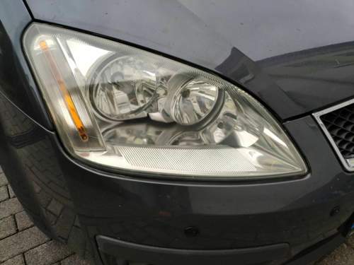

Hallo, ich brauche einen Scheinwerfer links für den cmax von 1.2006 wegen eintruebung. Sind die gleichaltrigen vom Focus ll identisch ?
Ein von mir favorisierter aus der Bucht hat offenbar einen kleinen runden Blinker, meiner und die meisten anderen einen senkrechten Spalt als Blinker. Ein Problem ?

Zeig mal Bilder von den die du hast, und die du haben wolltest.

Zunächst zur Eingangsfrage:
Ganz klares Nein, Scheinwerfer sind nicht gleich.
Ungünstig fotografiert, können sie evtl. ähnlich aussehen, das wars aber auch schon. Ich habe beide vor der Tür stehen.

Wie User "stemmerter" geschrieben hat, sind es unterschiedliche Scheinwerfer und regulär nicht untereinander wechselbar
NA er hatte sich ja darauf versteift, und wenn sie passen warum nicht. Wenn sie nicht passen dann eben nicht. Kann mir das auch nicht vorstellen, aber er schreibt ja sehen gleich aus.

Zur Frage: Nein, sind verschiedene Scheinies !
