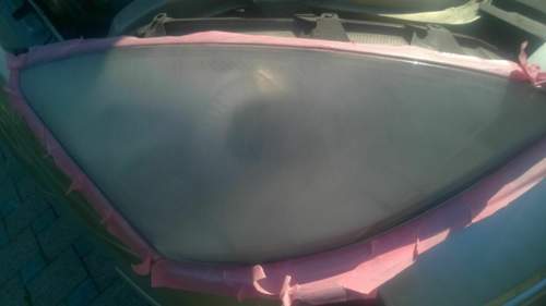

ich habe mir gestern eine Politur für die stellenweise blind gewordenen Kunststoffscheinwerfer meines A4 gekauft.
Die Packung enthält zusätzlich noch ein besonders weiches Tuch und Nass-Schleifpapier (1500-er).
Vorab hatte ich mir ein Video bei Youtube angesehen, wo genau gezeigt wurde, wie man die einzelnen Schritte durchführt. Die Verpackung der Politur enthielt ebenso eine Beschreibung.
Ich habe also zunächst die Scheinwerfer (Kunststoff) gereinigt, dann zunächst mit 1200-er Nass-Schleifpapier sorgfältig geschliffen (natürlich nass). Anschließend gereinigt und dann nochmal mit dem 1500-er aus der Verpackung nass geschliffen.
Dann wieder gereinigt und die Politur mit dem weichen Tuch aufgetragen und ca. 2 - 3 Minuten poliert (lt. Anweisung auf der Verpackung). Ich war begeistert, denn jetzt waren meine Scheinwerfer wieder schön klar und durchsichtig...
Anschließend habe ich die Rückstände mit einem Tuch entfernt und danach die Scheinwerfer mit Wasser gereinigt, so wie es auch auf der Verpackung stand.
Und dann..................... war der Scheinwerfer wieder blind... quasi wie vor der Aktion :-(
Nun habe ich einfach wieder etwas von der Politur aufgetragen, wodurch die Scheinwerfer wieder klar wurden und habe es jetzt erstmal so gelassen...
Hat jemand von Euch eine Idee, was ich falsch gemacht habe... oder was ich noch tun kann?

Das Schleifpapier ist auf jeden Fall viel zu Grob. So etwas wird bis 5000er Schleifpapier bearbeitet. Angefangen wird meistens mit 1500 oder 2000er. Da du jetzt noch zu grob geschliffen hast, deckt die Politur die Schleifspuren nur zu und beim Abwaschen ist es wieder blind. Zum Schluss der ganzen Aktion fehlt auch noch eine Versiegelung um den Kunststoff wieder zu schützen, aber erst wenn nach der Wäsche nichts mehr blind ist.

Dann werde ich mir mal 2000-er und 5000-er Nass-Schleifpapier besorgen und dann auch noch eine Versiegelung.

Werde die Scheinwerfer wohl nochmal von vorne machen. Also schleifen (ggf. anfangs sogar ganz leicht mit dem 800-er, wie es in einem Youtube-Video gezeigt wird) und danach mit 2000, 3000 und am Schluss mit 5000.
Dann wieder mit der Quixx-Politur polieren und am Ende vielleicht mit der obigen Nano-Versiegelung versiegeln...

Auch wenn ich so ein bisschen "Respekt" habe vor der Durchführung mit viel schleifen und dann auch noch lackieren. Aber vielleicht hat mich die Tatsache ja auch nur traumatisiert, dass heute am Ende die Scheinwerfer wieder genauso blind waren, wie am Anfang.
Übrigens... ich hatte ja am Ende einfach nur nochmal die Politur aufgetragen, ohne sie wieder abzuwischen. Ein paar Stunden später mußte ich einige Kilometer fahren - im Regen... Nun sind die Dinger wieder blind :-(

aber dennoch würden mich mal Bilder interessieren, in welche "Blinden" Stufe deine Scheiwnerfer den sind. Sind die evtl. über einen gewissen Punkt hinaus, so wird das dann mit polierenh auch nichts mehr.

Und... ich habe eben einen Aufbereiter direkt in meiner Nähe gefunden, den ich eben aufgesucht habe.
Er macht mir die Scheinwerfer klar für 60,- Euro und versiegelt werden sie auch noch. Dafür mache ich das nicht selbst ;-)
