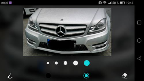

Hallo, will Anfang nächsten Jahres, den Umbau von w204 limo vormopf auf mopf durchführen (Auf die Front bezogen) und da ist schon alles entschieden in Bezug auf die Teile (amg c63 Motorhaube,Stoßstange,Grill), bis auf die Scheinwerfer ! Bei mir sind momentan Halogenscheinwerfer verbaut, deshalb auch die Überlegung die Mopf- Scheinwerfer der Firma SW Tuning zu verbauen, also H7 in Xenonoptik, jedoch habe ich von mehreren in Mercedes Foren gehört, dass die Ausleuchtung katastrophal sein soll, bezogen aber nur auf die Scheinwerfer mit dem riesigen Standlicht (Lightbar)(Bild1). Mittlerweile gibt es die ja jetzt von sw tuning auch mit kleinerer standlicht Lightbar (Bild2)wie bei den originalen mb Scheinwerfern. Wurde bei diesen die schlechte Ausleuchtung überarbeitet ? Oder gibt es noch eine gute Alternativmarke für Scheinwerfer mopf in Xenonoptik ? Originale MB H7 Scheinwerfer wären auch noch ne Möglichkeit, aber sehen halt mieß aus. Muss alles 100% Tüv sein ! Also bitte keine Antworten wie : Hol dir einfach led oder Xenonkit dann ist die Ausleuchtung gut das merkt keiner oder direkt das Mopf Modell komplett ! Hoffe mir kann hier jemand helfen mit seiner guten Erfahrung

So alles umgebaut, sw lighttube mopf von joerg tuning vorne verbaut mit osram laser h7, alles funktioniert wunderbar!
Paar Tage später die fehlermeldung: parklicht links , dann bestätigt man, dann fehlermeldung : parklicht rechts, diese bestätigt man auch mit ok und dann leuchten die beiden led lighttube dauerhaft !
Woran kann das liegen ?
Was heißt, "die leuchten dauerhaft"? Also auch wenn das Licht ausgeschaltet ist?
Für die Stand-/Parklicht-LED müssten Widerstände im Scheinwerfer eingebaut oder extern angeschlossen sein. Ist das erfolgt? Falls ja, sind möglicherweise die Widerstände defekt. Da die LED eine geringere Leistungsaufnahme als die ursprünglich verbauten Glühlampen haben, geht das Fahrzeug von defekten Glühlampen aus und bringt eine Fehlermeldung.
Könnte man mal Bilder sehen von den eingebauten Scheinwerfern?
Hat es nicht was für sich wenn die C-LED dauerhaft mit den Tagfahrleuchten brennt? Sieht doch gut aus.
