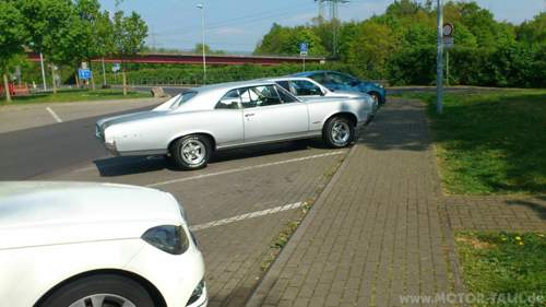

mein Name ist Thomas und ich bin seit neuestem Besitzer eines Pontiac GTO Bj. 66.
Soweit ja alles klar. Ich bin dabei, den Wagen auf zugelassene Scheinwerfer umzubauen. Auch dies ist kein Problem.
Nur es stellt sich mir eine Frage: Wofür sind die "unteren" der Scheinwerfer gedacht? Und vor allem, wie gehen diese an? Ich habe sämtliche Schalter gedrückt und nix passiert
Auch habe ich gemessen ob "Saft" auf der Leitung ankommt. Konnte aber hier auch nix feststellen.
Ich hoffe, ihr könnt mir helfen!!!
Danke und Gruß
Thomas

Hallo!
Das ist doch mit sicherheit Fernlicht!
Schau mal in dein Fußraum ,Links ist so ein kleiner Fußschalter !
Einmal rauftreten und sehen was passiert!
Gruß Jens

Hi Jens,
danke, das wars....
Ich hatte gedacht, der Schalter hätte was mit der Fuß-Feststellbremse zu tun.....
Und als Dank könntest du uns mit einem Bild deines Pontiac´s beglücken!
Aber echt
so, entschuldigt.....hier sind mal zwei bilder von meinem neuen kleinen
Sehr schönes Fahrzeug!
Ich dachte mal gehört/gelesen zu haben mit ner H-Zulassung und einem Fahrzeug bis ca. Baujahr 1970 ist das kein Problem mit der Zulassung und Originalbeleuchtung? Wieso muss den an soner alten Lady noch rumgebastelt werden ich versteh das net...
Oder habe ich da was falsches mitbekommen?
Naja wenigstens gibt es wohl für so einfache runde Lichter leichten Ersatz zu finden.
Zum Beipiel die vom BMW E30, die passen bei mir auch.
Gruß SCOPE

Sehr schönes Auto - Gratulation. Was ist denn mit der Heckklappe - fehlt da nicht was (Chrom)? Und ist die nicht richtig geschlossen oder verzogen?
von den Bildern her schaut auch der Kühlergrill schief aus. Entweder noch nicht richtig befestigt, oder leicht beleidigt.
Hi und Danke!!!
Die Scheinwerfer: Ich habe bereits die "richtigen" Scheinwerfer hier liegen. Hierzu noch folgende Frage: Muss ich das Standlicht tatsächlich anschließen??? Ich hab doch mein Standlicht in den Blinkern.....Und muß ich dieses Relai tatsächlich einbauen??
An der Heckklappe fehlte zur Zeit des Fotos die lange Chromleiste, weil die hinteren Halter leider abgebrochen waren. Ist jetzt aber alles montiert. Achso, und der Kofferraum war nicht richtig zu Die Kofferraumklappe schließt 1a
Der Grill leider der gleiche Mist. Der Vorbesitzer hat wohl beim Ausbau des Grills die Haltenasen abgebrochen. Ich bin aber dabei, die anzukleben. Dann zieht sich der Grill hoffentlich auch in die richtige Richtung. Habe nämlich keine Lust 600 Dollar nur für den blöden Grill auszugeben. Der Grill ist also nicht beleidigt
