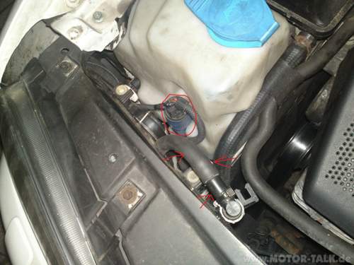

Hallo, weis jemand wo genau die Pumpe für die Scheinwerfer Reinigungsanlage sitzt? ich finde immer nur eine Pumpe, aber die ist für die Scheibe! Oder ist die Pumpe vielleicht separat abgesichert?
Ich höre lediglich das Relais klacken.....

Das muss doch die selbe Pumpe wie für die Frontscheibe sein ;-)
hmm ich glaube das nicht, weil sich die pumpen verschieden anhören und nicht zeitgleich gesteuert werden?!?
Hast du beim Test dein Licht an?
Die Schweinwerferreinigung geht soweit ich weiß nur wenn das Licht an ist.
:O
guck doch mal beim Behälter nach ob du eine 2e Pumpe siehst! Wenn dann ist sie dort ;-)
Licht an, weis ich und ich hab schon geguckt aber nix gefunden.... liegt vielleicht auch daran, das die kiste total verbaut wurde von VW
wenn es die selbe Pumpe wäre, würde doch auch die Scheiben Reinigung nicht klappen, oder? oder ist das eine all in one (3in1) Pumpe?
Ja da hast du recht ;-)
Im Intranetz noch nichts gefunden?
edit: hab was gefunden, es sitzt eine 2e Hochdruckpumpe an deinem Tank ;-)
Och, hast du einen Clown gefrühstückt?
Soweit ich weiß ist da eine 2. Pumpe am Tank, eine für die Scheibe und eine für die Scheinwerfer.

Suchst du jetzt die Pumpe selbst oder die Sicherung davon?
Wenn du die Pumpe selbst suchst geh ich gleich hoch und mach dir gern ein Foto von der
ich guck selbst nochmal wenns hell ist.... ich hatte nur eine pumpe gesehen.... will mich ja nicht total blamieren

Also du folgst dem dicken Schlauch siehe Bild und kommst direkt an die erste Sichtbare Pumpe, das ist die (siehe Bild) die zweite ist hinter dem Behälter versteckt, wenn das überhaupt eine ist. Ich hatte das Ding mal draußen und ich glaube es waren zwei Pumpen... aber egal die auf dem Bild ist sie halt!
Und wie die Vorredner schon sagten, das Licht muss an sein, nicht nur das Standlicht, sondern auch das Abblendlicht.
ja die pumpe kenne ich! aber die ist nur für die scheiben dachte ich....
