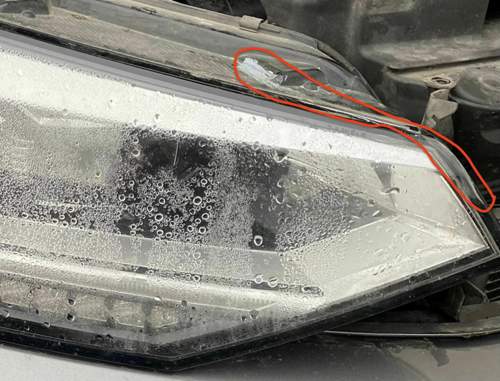

Vielleicht kann mir jemand weiterhelfen, nachdem ich hier im Forum bzw. im Netz noch nichts darüber gefunden habe.
Ich hab einen undichten Scheinwerfer (Scheibe hat einen Sprung), und möchte mir einen gebrauchten zulegen. Leider gibt es aber auf dem Aufkleber unterschiedliche Angaben.
Leider finde ich nichts was diese Angaben aussagen sollen, bzw. ob ich diesen trotzdem verwenden kann.
Ich habe 2 Photos beigefügt,...
bei Markierung 1 02A fehlt der Pfeil nach unten
bei Markierung 2 fehlt 01 HR
bei Markierung 3 steht bei INDEX 18s statt 13s
bei Markierung 4 das AH5... sagt mir auch nichts
Bitte um Hilfe!

TEILENUMMER ist identisch, muss also passen. Index Nummer entstehen meist in der Produktion bzw. Weiterentwicklung. Deiner ist ja aus 2015 der Ersatz aus 2018.
Also bei einem 0815 Halogenscheinwerfer dürfte es Latte sein.
Wenn aber LED dann könnte es sein das Deine Steuergeräte streiken.
Muss nicht passieren aber kann.
Wenn schon ein gebrauchter LED dann würde ich drauf achten den gleichen Index zu haben.
Ganz so einfach ist das heutzutage nicht mehr bei LED, Scheinwerfer und Steuergeräte reden miteinander.
Bei Halogen ist es wie gesagt wumpe.

Lt. Werkstatt is wirklich nur die Teilenummer wichtig,... die Unterschiedlichen Bezeichnungen, welche ich markiert hatte, haben nur etwas mit Produktion u Verpackung zu tun.

Der gebrauchte Scheinwerfer ist gestern angekommen und wurde auch gleich eingebaut.
Ich habe eigentlich nur das „Led Leimo Min Steuergerät“ und „Light Control Modul“ wechseln müssen.
Sowohl die Kalibrierung der LEDs (nach dem Starten), als auch das dynamische Kurvenlicht und die automatische Fernlichtregulierung funktioniert einwandfrei.
Somit haben die von mir angesprochenen Markierung keine Aussagekraft bezüglich der Funktion.
Wichtig ist wirklich nur die Teilenummer.
Optisch wirkt die Höheneinstellung zwar unverändert, werde diese aber nächste Woche einmal einstellen lassen - damit das auch seine Richtigkeit hat.
Danke für Eure Hilfe.

Die eigentlichen LED Einheiten sind, vom Vorbesitzer, im Scheinwerfer geblieben.
(diese werden ansonsten von hinten getauscht)
Ich habe nur meine alten Steuergeräte vom defekten Scheinwerfer ummontiert.
(werden v unten getauscht)
Aber zu Deiner Frage, bei gebrauchten Scheinwerfer sind die Steuergeräte meistens ausgebaut. Macht aber nichts, da es dafür mit den eigenen keine Probleme gibt.
