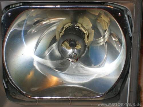

Ich persönlich würde den Scheinwerfer ja ausbauen, die alten und maroden Dichtungen wegwerfen und alles mit neuen Dichtungen wieder zusammenbauen. Vorher natürlich Reflektor und Streuscheibe reinigen.
Meißt ist ja nur der hintere Deckel undicht.

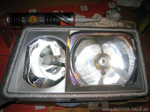

Mach's lieber gleich richtig. Silikon ist eine provisorische Lösung. Hält ein Saison höchstens. Durch die Vibrationen etc. läust du die Gefahr diese während der Fahrt zu verlieren.
Glas aus den Rahmen mit vorsicht rausziehen, Dichtmasse am Glass und Rahmen gründlich entfernen und Oberflächen entfetten.
Besorg dir eine Korosseriedichtmasse, und zwar eignet sich dafür am besten Bond and Seal von Würth.
Brauchst ja nicht die ganze Kartusche, kanns bei einer Korosseriewerkstatt nach den Resten fragen, oder Kauf dir eine (Kostet um 14€) Kannst auch bei xbay schauen.
Damit wirst du beste Qualität erreichen und die Scheibe bleibt da, wo sie hingehört.

Ich habe zum kleben der Gläser hellgraues Sikaflex genommen. Das hält mindestens genauso lang wie die originalen.
Sikaflex hält super! Kostet unter 10,-€, die Tube. Habe einmal andere Dichtmasse nutzen müßen... nie wieder!
Wenn du ne !etwas! dickere Naht machst (ausbauen, hinstellen, und nur leicht andrücken, solltest du die Fuge bei Bedarf auch mit einem Skalpell oder Draht wieder aufschneiden können.

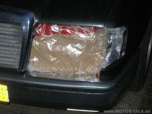

Moin!
Ich kann mich nur jedem anschließen, der zum Neukauf rät. Meine waren undicht, Streuscheibe war vom Rahmen gelöst. Bei genauer Ansicht kann mann anschließend erkennen, dass die eingedrungene Feuchtigkeit ordentlich geschadet hat.
Nach dem Einbau neuer Streuscheiben und Spiegel ist die Beleuchtung nicht wieder zu erkennen.
Alles andere erscheint mir Gemurkse zu sein. Wer die knapp 100 Teuro für den deutlichen Sicherheitsgewinn nicht aufbringen möchte, der sollte besser mit der Straßenbahn fahren.

Bis jetzt war ich der Ansicht, daß es bei MB eine Dichtung dafür gibt. (Und bins immer noch)
Am besten den kpl. Scheinwerfer ausbauen, evtl. die 4 Plastikklipse, die die Scheibe halten,
wegen der Bruchgefahr etwas mit dem Föhn anwärmen.
Die Gelegenheit nutzen um die Spiegel vorsichtig zu reinigen.

Moin!
Die Dichtung liegt zwischen dem Kunststoffrahmen des Glases und dem Gehäuse. Ich weiß nicht, ob das bei "Vormopfern" anders ist, aber bei meinem Mopf2 isses so. Da hatte sich dann die Klebestelle zwischen dem Glasrahmen und dem Glas gelöst.

Wie schon gesagt,
Bond & seal von Würth besorgen, Oberflächen reinigen und entfetten und mit dem Zeug "verbinden"
Bei mir sind es mittlerweile 5 Jahre vergangen. Kein spröden, kein lösen. Wird nicht umsonst für Karosseriebau verwendet.
Mit Silikon oder all anderen zeug kannst dir sparen. Verlierst die Scheibe auf der Strasse. Dann kannst dir gleich eine neue besorgen.
