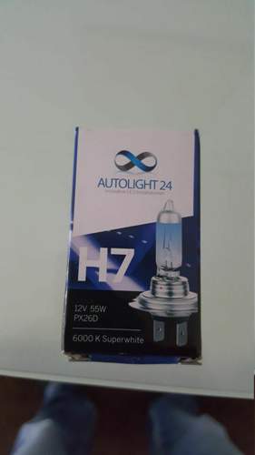

Hallo ich hab die Sufu mal verwendet aber nichts gefunden. Kann mir jemand sagen was für ein Aufwand das ist die Scheinwerferbirne zu wechseln oder kann man das selber machen?
Man kann es schon selbst machen, aber beim ersten Mal ist es eine Nervensache, die Deine Geduld unter Umständen ganz schön auf die Probe stellt. Mittlerweilen ist es in vielen Service Centern so, daß die Glühbirne gegen Berechnung des Leuchtmittels getauscht wird, also Du zahlst die Glühbirne und der Einbau ist kostenlos. Ist aber nicht überall so, deshalb vorher nachfragen.
Woanders nehmen sie Dir unter Umständen einen Haufen Geld ab.
Du kannst das komplette Frontpanel abbauen, dann siehst Du besser hin, aber wenn Du es noch nie gemacht hast, ist es auch eine ganz schöne Arbeit. Hier wäre eine Anleitung zur Paneldemontage.
Ich wechsle die Glühbirnen immer durch die Serviceöffnung, das hat aber den Nachteil, daß Du überhaupt nichts siehst und alles ganz eng ist.
Wenn Du es das erste Mal machst, ist es der Sache sehr dienlich, wenn Du einen Schminkspiegel innen rein legst und dann in der Zeit, in der Du nicht mit dem Arm in der Öffnung steckst, mit einer Taschenlampe rein leuchten kannst und siehst, wie der Scheinwerfer von hinten aussieht.
Die Scheinwerfer unterscheiden sich leicht von hinten, je nachdem, ob es sich um die älteren, mandelförmigen oder die neueren erdnußförmigen Scheinwerfer handelt. Die älteren haben eine H4 Zweifadenlampe eingebaut, die neueren eine H7 für das Abblendlicht und eine H1 für das Fernlicht.
Und die des ganz neuen Modells ab 2007 haben eine H7 für das Abblendlicht und noch einmal eine H7 für das Fernlicht, aber bei dem ist der Austausch ganz einfach, weil Du vorne die Klappe öffnen kannst.
Ich geh mal davon aus, daß Du einen älteren Smart hast, also nach dem öffnen des Servicegitters musst Du hinten am Scheinwerfer eine Gummikappe beim alten Modell oder eine Plastikhaube beim neuen Modell abmachen. Die Glühbirne selbst ist durch einen Drahtbügel fixiert, den Du öffnen musst, dann kannst Du die defekte heraus nehmen und die neue einsetzen und den Bügel wieder arretieren.
Das hört sich jetzt aber einfacher an, als es in Wirklichkeit ist, weil Du ja nichts siehst und die Serviceöffnung nur sehr klein ist, nix für starke Arme, eher was für Gynäkologenfinger, die einen Hausflur durch den Briefschlitz tapezieren können.
Nicht zuletzt musst Du beim Abziehen des Steckers beachten, daß nicht zuviel Kraft aufgewendet wird, da sonst sehr leicht die empfindliche Mechanik der leuchtweitenregulierung beschädigt wird.
Viel Spaß beim Basteln!

Ich hab den alten For2 bj 06
Na, so alt ist er dann nicht, aber es ist noch nicht das ganz neue Modell ab 2007.
Alt wäre der mit den mandelförmigen Scheinwerfern.
Deiner müsste die doppelelippsoidförmigen Erdnuß-Scheinwerfer haben und bei dem benötigst Du für das Abblendlicht eine H7 Glühbirne.
Wenn Du gute Nerven und viel Geduld hast, kannst Du es ja mal selbst probieren, aber ich würde an Deiner Stelle mal im SC nachfragen, wenn die Glühbirne gegen Bezahlung des Leuchtmittels ohne Zusatzkosten getauscht werden würde, lass es dort machen.
Kosten dürften sich um die 10.- EURO bewegen.
Falls Du es selbst machst, berücksichtige meinen Rat mit dem Spiegel, sonst verzweifelst Du 100%ig.
Du solltest allerdings die Funktion der Leuchtweitenregulierung auch nachkontrollieren, wenn die Glühbirne im SC getauscht wurde.
Auch dort wurden schon Scheinwerfer kaputt gemacht. Das Problem ist, daß der Scheinwerfer dann komplett getauscht werden muß.
Die LWR kann nicht einzeln repariert werden!
