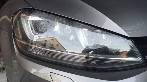

Guten Abend zusammen,
ich habe an unserem Golf 7 eine ganz seltsame Entdeckung gemacht.
Am rechten Scheinwerfergehäuse sieht der Klarglas-Kunststoff aus, wie wenn er sich auflösen würde, bzw. als ob man ihn mit Stahlwolle bearbeitet hätte.
Seltsamerweise aber nicht über den ganzen Scheinwerfer hinweg, und auch nur am rechten - der links sieht aus wie am ersten Tag.
Was in aller Welt kann das sein?
Ich habe soeben 16 Seiten voll mit Threads mit "Scheinwerfer" im Titel durchforstet - dieses Phänomen scheint (zumindest hier im G7-Forum) noch nie aufgetaucht zu sein.
Kann jemand Licht ins Dunkel bringen?

Kann ich dir gerne geben. Der wurde vermutlich aufbereitet. Der Otto-Normalo Hobbybastler würde 3 fach schleifen, polieren und versiegeln. Wenn mans drauf hat dann schleift man und trägt 2K Klarlack auf. Für mich sieht das aus als wäre es einfacher 1K Klarlack der nicht mal ansatzweise so haltbar ist wie 2 Komponenten Klarlack, und der Löst sich nun nach paar Jährchen/Monaten.
Vorgehensweise : Zum Lackierer bringen, der schleift, trägt Kunststoffprimer auf und macht ne gescheite 2K Klarlack schicht drauf. Kostenpunkt um die 200€, kann aber auch mehr sein wenn der Klarlack kaum runter zu bekommen ist, hatte letztens auch behandelte Scheinwerfer, da habe ich 3 Stunden rumgeschliffen und es war immer noch nicht perfekt.
Hier noch der obligatorische Hinweis, dass polieren/schleifen/lackieren am Scheinwerfer verboten ist.
Da helfen nur neue Scheinwerfer
Gebraucht oder neu gekauft und wenn ja von wem?
Garantie vorhanden?
Das Fahrzeug war nur ein einziges Mal beim Lackierer (zuverlässige Fachwerkstatt im Ort), weil an der Frontschürze vorne rechts unten (gleiche Seite wie besagter Scheinwerfer) ein großer Stein seine Spuren hinterließ.
Der Scheinwerfer hatte damals jedoch nichts abbekommen, und hätte auch quasi hinter meinem Rücken bearbeitet werden müssen.
Für mich somit außerst unwahrscheinlich.

Damals neu gekauft, keine Garantie mehr vorhanden.
Es geht um Vergilbung bei einer Aufbereitung nicht um Beschädigungen. Was für ein BJ und viele Vorbesitzer hatte der Wagen?

EZ 12/2013.
Bis letztes Jahr, ja.

Ganz normale Materialermüdung. Entweder polieren versuchen (böse und verboten), neue Scheinwerfer einbauen oder solange damit fahren bis der TÜV das bemängelt. Kulanz sind nach 10 Jahren eh schon durch.
