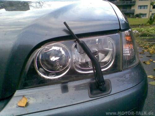

Hi allerseits
Ich grab den Thread mal aus, denn seit heute zickt bei meinem Elch ebenfalls der linke Wischerarm der SRA rum. Sofern ich richtig gesehen habe (ist schwer beobachtbar wenn man alleine ist...) wischt er gar nicht mehr und stand zuerst senkrecht und nun regungslos im 45°-Winkel quer über den Scheinwerfer.
Aufgefallen ist mir, dass sich der linke (defekte) Wischer etwas von Hand drehen lässt und dabei scheppert, der rechte hat hingegen gar kein Spiel.
Ist der Motor hinüber, oder was Mechanisches? Kann jemand die zuvor genannten Preise für die Reparatur bestätigen?
Ist es möglich, den Wischer in Ruheposition ausser Gefecht zu setzen? Bis zum nächsten TÜV interessiert das wohl niemanden.
Bin für Tipps sehr dankbar!
Schönen Abend
Gruss wamic
PS: Lohnt es sich so einen Motor auf dem Abbruch zu suchen? Hat jemand eine Teilenummer? Ist in anderen Volvo-Modellen ein identischer verbaut (PhI, 850/V70I)?

Edit: Für alle die's interessiert noch ein Bildchen...

Der Wischer geht momentan bei Betätigung der Scheibenreinigung nach oben und bleibt dann hängen. Schaltet man die Zündung aus und wieder ein, gibt es ein Knarzgeräusch und der Wischer geht nach unten in die Ruhestellung zurück.
Gruss wamic
