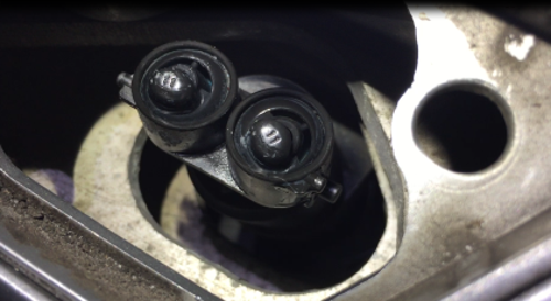

bei mir leckt der rechte Scheinwerfer bzw. die dortige Scheinwerferreinigungsanlage, man sieht es tropfen, wenn man die Abdeckung der Scheinwerferreinigungsanlage abnimmt und das Teil hochzieht. (Es tropft ganz ordentlich , auf der rechten Seite ist schnell ne ordentliche Pfütze.)
Bedeutet des, dass die Pumpe kaputt ist?
Ich nehme aber mal an, die Pumpe bedient beide Scheinwerfer, dann sollten ja eigentlich auch beide lecken...tun sie aber nicht
Aber falls es nicht die Pumpe ist, hat die Scheinwerferreinigungsanlage eine Art Ventil/Magnetverschluss...oder ähnliches, um lokal den Wasserablauf bei Nichtbenutzung zu verhindern?
Audi: 4D2 1999 3,7Q , FL - Version (also die versenkbaren Düsen)
Ich werd mir das am Wochenende mal noch etwas genauer ansehen, aber falls schon jemand weiß, das ich ein Ersatzteil brauche, und welches, wäre das sehr hilfreich

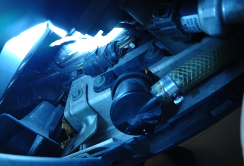

Ich habe das am A6 ebenfalls, bei mir fehlt bei der rechten Düse eine der Kugeln die den Wasserstrahl lenken. Das wusste ich noch nicht, als die Klemmschelle des Vorbesitzers vom Schlauch der SWR entfernte. Einen Regentag später durfte ich feststellen, dass die Anlage komplett leergelaufen ist und es seinen Grund hatte, dass die Klemmschelle am Schlauch dran war.
Habe am Wochenende mir beide Hubzylinder näher angesehen, links ist alles trocken, rechts suppt es entweder oben aus den Düsen oder, so sieht es eher aus, aus dem Hubgestänge.
Ich hab versucht, das Teil mal mit WD40 zu 'spülen', aber von aussen wirds nicht viel bringen.

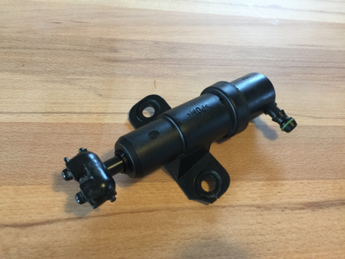

Das mit dem WD40 spülen hat (mehr oder weniger erwartungsgemäß) nix gebracht, ich denke, ich muss dann doch das Teil tauschen. Nach etwas schwieriger Suche (irgendwie finde ich immer nur die Version ohne Hubzylinder, selbst in ETKA) bin ich auf 2 Ersatzteile gestoßen:
http://parts.audiofalexandria.com/.../...252d955%252d989%252dA%29.html
http://parts.audiofalexandria.com/.../...252d955%252d101%252dA%29.html
ist ein Händler in den US, aber mir gehts erst mal nur um die Bilder:
Gehören die Teile tatsächlich ineinander gesteckt? Wenn dem so ist, müsste ich die Düsen ja einfach 'rausreissen' können, und könnte zumindest mal die lila Dichtung, die zu erkennen ist, checken, mit etwas Glück muss ich ja nur die ersetzen. (Ansonsten wirds schwer, deutsche Händler sind im Internet scheinbar kaum zu finden...nur abgelaufene ebay-Anzeigen)
Hat das schon mal jemand von euch gemacht? Will ja auch nicht das Teil gleich komplett schrotten, in dem ich da rumreisse....und etwas Kraft wird man wohl brauchen, denke ich....
