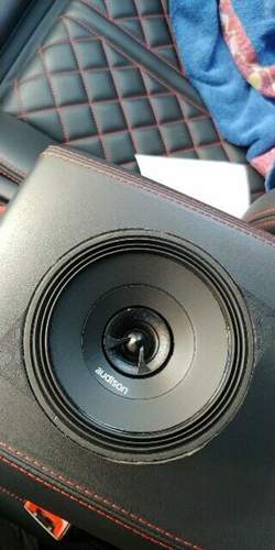

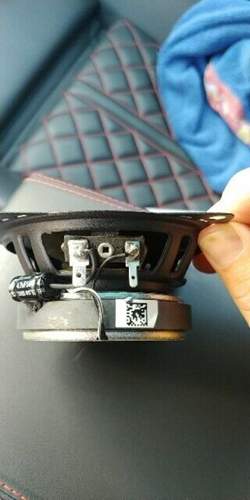

das ist interessant. Ich hatte selbiges Problem.
Meiner war deswegen auch mehrmals bei Audi. Es trat nie eine Verbesserung ein. Man hat mir erzählt man hätte laut Anleitung mehrmals Dämm-material unters Gitter gelegt (In der Tat ist es so, dass das Vibrieren aufhört wenn man das Gitter festhält).
Letztlich habe ich selbst Hand angelegt und war umso mehr erstaunt dass ich unter der Abdeckung nicht die geringsten Spuren von Dämmung, oder den Versuchen zu dämmen gefunden habe. (Mir wurde ganz genau erklärt wo die sitzen sollte...) Ich wurde glatt angelogen...
Das passt leider ins Bild der Service Qualität mancher Betriebe und gehört wohl zu einer "Problem-Aussitzen" Strategie...
Nach dem Motto, wer gibt früher auf, der nervige Kunde oder die Werkstatt die dann doch Hand anlegt...
Anbei Bilder von meinem selbst demontierten Gitter.
Die Moosgummi-Streifen hab ich dann draufgeklebt. Jetzt ist Ruhe...
Wie bekommt man das Gitter am besten raus ohne was abzubrechen oder Druckstellen zu verursachen?
Wo genau hast du die Streifen hingeklebt?
Am besten mit einem Plastik-Spatel oder einer (stumpfen) Lanzette. Allmählich die Ränder anheben.
Wenn man vorsichtig ist, kommen keine Nasen ab. Leider war bei mir schon ein Nase vorher weggebrochen. Ich vermute mal bei den "Reparaturversuchen" von Audi...
Die Streifen oder Stücke am besten am Rand zwischen den Nasen verteilen, und in der Mitte links und rechts neben dem Speaker. So dass das Gitter beim Einbau leicht unter Spannung steht und am Moosgummi aufliegt.
