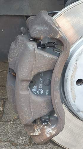

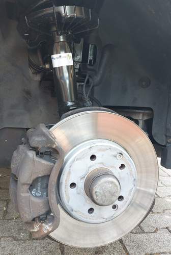

Ich lasse seit einer Weile Schritt für Schritt mein Auto (Limousine VorMopf, BJ. 2002) restaurieren und habe in diesem Zuge auch das komplette Fahrwerk erneuern lassen (abgesehen von den Radlagern). Die vorderen Bremsscheiben und -beläge sind auch neu (von ATE).
Beim Überfahren von Unebenheiten kommt es jetzt zu einem scheppernden Geräusch am linken Vorderrad. Wenn ich die Bremse ganz leicht betätige, gibt es kein Geräusch. Mein Schrauber hat sich noch mal alles kurz angeschaut und bemerkte dabei, dass der neue Bremsbelag nicht fest sitzt. Man kann ihn leicht hoch und runter bewegen. Die Theorie war dann, dass dies einfach leichte Produktionstoleranzen sein können. Was denkt ihr dazu? Was kann man da tun außer neue Beläge zu verbauen und ggfs. alles noch mal auseinander zu nehmen und wieder zusammen zu bauen?

Sind die Metallspangen oben und unten drauf?
Themenstarteram 16. Juli 2024 um 20:45
Siehe angehängtes Foto. Für mich sieht es so aus. Das Foto ist nach dem Einbau der neuen Teile entstanden.
Dämpferbein und Bremse vorne links
Bremsklotz vorne links
Sieht so aus. Hast du die Querlenker schon neu gemacht?

Ja, alle Streben vorne und hinten, der vordere Stabilisator, der Hinterachsträger, alle Stoßdämpfer und Federn sind neu. Alles entspricht OEM Qualität (Lemförder, Sachs, wenn nötig Mercedes selbst). Die Bremsen vorne, wie gesagt, auch, aber von ATE.
Dass die linken Bremsbacken lose sind, hat er mir gezeigt. War gut sichtbar. Vermutlich weniger als 1mm Spiel.
Hatte exakt das gleiche hinten rechts.
Auch ATE,habe getauscht gegen Textar und dann war Ruhe.
So was sollte eigentlich nicht vorkommen
Hat der Bremssattel vorne frontal, da wo das Kabel zu sehen ist auf Bild 2 noch eine Klammer sitzen ?, Falls ja, ist die auch stramm verbaut worden
Da ist keine Klammer . Soll auch so.
Laut MB soll das alles nicht eingeschmiert werden.
Aber das verhindert das klappern nicht.
Unten ist die Klammer auch? Kann man schwer sehen.
Mal reklamieren.

Vielleicht hat man dir gefälschte ATE Bremsbeläge verkauft. Hatte ich auch mal an meinem A208. Die dürfen kein Spiel haben bzw sich nicht bewegen.
Vg. Tom

Die Klammer unten ist auch drauf.
