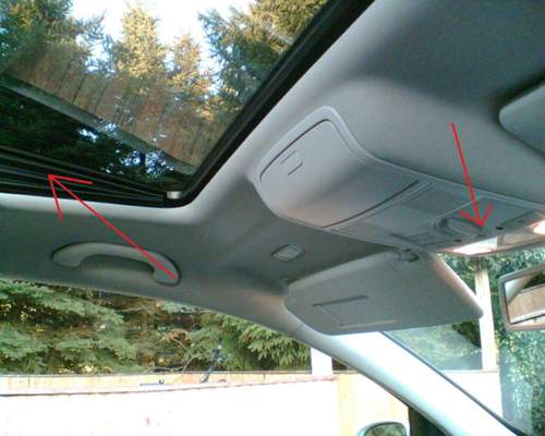

als ich gestern eben zum einkaufen war habe ich das dach zu gemacht, weil es leicht anfing zu regen. als ich wieder rauskam ,und mich gewundert hatte, stand das dach in kipp ganz nach oben und der schalter war auch auf "zu"!?
kurz vor fahrtende habe ich es denn nochmal probiert und siehe da es war wieder so und dann nicht mehr.
kann man son dach reseten bzw neu programmieren??? oder gibts ne andere lösung???

hab mal probiert,also die resetfunktion für die klimaautomatik ist wie bei anderen auch nur das ich ac statt econtaste habe: Ac+Pfeil auf Fahrer drücken bei zündung an.
klackern scheint mir auch etwas weniger geworden zu sein.
dafür hab ich das gefühl mein dach macht immer mehr was es will,hatte es eben einige male und dann wars wieder normal!?!?!??:confused:
hier mal ein bild,darauf kann man recht gut erkennen daß das dach auf aber der schalter auf zu steht :confused:

Hast du mal versucht bei der Schlaterstellung ZU auf die Spitze des Drehschalters zu drücken?
Falls nicht: Halte bei Schalterstellung ZU vorne (da wo die Position angezeigt wird) mal solange gedrückt, bis das Dach geschlossen ist und lasse dann los. Dann sollte das Problem "resettet sein"

so,hab mal beim händler angerufen,er bestellt einen neuen schalter der nächste woche reinkommt.
und wegen klimaklackern wollte er mal gucken obs da was neues gibt,evtl software.
werd dann berichten was sache ist...
für alle die es interessiert bzw auch sone probleme haben:
zum dach:
so,komme grade vom vw-mann,ich habe eine neuen schiebedachschalter rein bekommen.dieser fühlt sich auch "straffer" an als der originale welcher aber sicher nicht ausgelutscht war weil mein golf erst 10.300 km runter hat und ich natürlich nicht stundenlang am schalter gedreht hatte.
bisher funktioniert das dach ohne probleme,daher denke ich mal die haben in der serie den schalter geändert.
(sorry,hatte auch gesehen es gibt keine kleinen punkte zwischen den 4 anderen positionspunkten,aber man kann den schalter dazwischen stellen.bei mir war es nur wenn ich in der 1. rastung richtung kipp war und zurück gestellt hatte)
soviel dazu.
