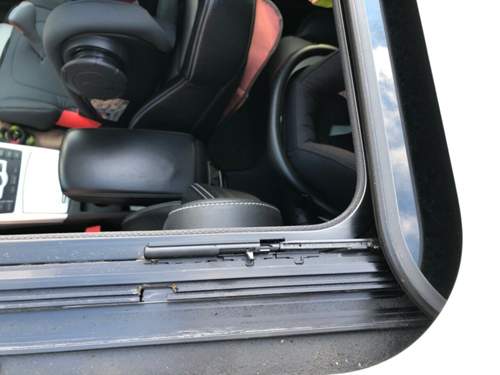

Bis vor kurzem wusste ich nicht das sich die Innenabdeckung des Schiebedachs mit nach oben knickt, wenn man das Schiebedach auf kipp stellt. Aus irgendwelchen Gründen, funktioniert das bei mir nicht richtig. Ich hatte dann etwas fester gedrückt und sie klappte mit hoch. Nur ist das ganze locker und klappt nach wie vor nicht mit hoch. Man sagte mir, es sind irgendwelche federn. Ich hänge euch mal ein Video mit an. Ich hoffe ihr könnt mir da weiterhelfen.

Es sind kleine Füße die das Verdeck mit ankippen, unterstützt von 2 Federn je Seite (wenn ich das richtig im Kopf habe)

Mit Glück nur die Plastikhalter gebrochen und nichts in der Führung. Ich habe mir einen Halter aus Zinkblech gebastelt. Das Schiebedach musste ich mit viel Gefummel nicht ausbauen.

vielen dank. Hab eben nachgeschaut und bei mir sind die Seite nicht gebrochen. hab wieder ein neues video und Fotos gemacht.
Kann es sein das lediglich die Federn altersbedingt nicht mehr die Kraft haben oder ist es doch noch ein anderes Problem?

Da sind links und vermutlich rechts die Schienen gebrochen. Vorletzter Beitrag Foto 1 & 3 links zu sehen.

Kannst du mir die Stellen markieren ich würde dann noch mal genauer nachschauen und bessere Fotos machen.
Führungsfeder
Rastelement
Das müssten die Bezeichnungen sein aber müsste geprüft werden, da zu lange her.

ich mach davon mal Fotos und schau selbst mal auch genau hin. Auf dem einen Foto von dir erkenne ich z.b. nichts bei dem anderen wiederum sieht man das ganz gut.
Jepp, gucke da mal. Direkt an den Ecken der Verkleidung, also außen neben den Halterungen für die Federn, damit müsste die Verkleidung wohl auch angehoben werden, soweit ich es in Erinnerung habe. Ein Zusammenspiel aus beiden. Aber ich habe keinen mehr hier, um genau zu gucken.

meinst du das stück in der Mitte? sonst bitte mal die stelle markieren.
Das Stück in der Mitte vom Foto. Irgendwie will mein Handy nicht markieren, ich muss es noch konfigurieren...

Sieht nicht aus als wäre das was gebrochen. Lediglich diese Plastik Teil kann man da wieder reinlegen doch dann geht die Verkleidung auch nicht mit auf ganz im Gegenteil.. sie blockiert und erst wenn ich mit Kraft drücke, geht sie wieder auf und dabei springen die Stifte wieder raus.
